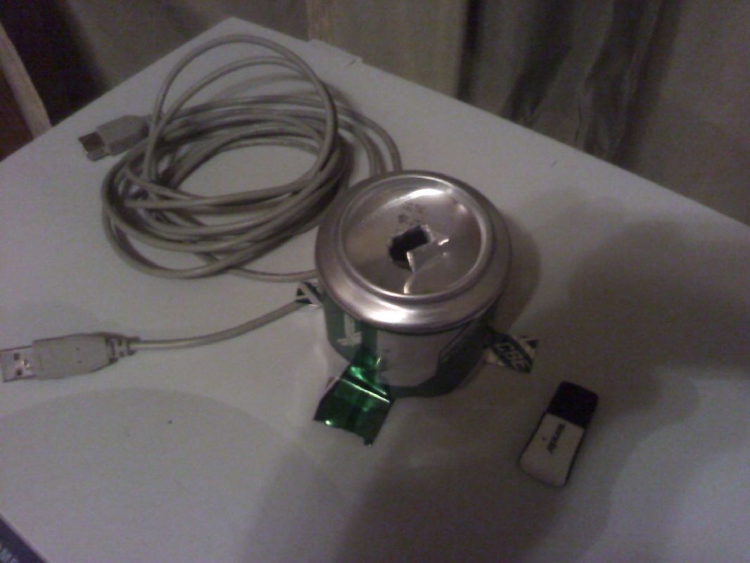

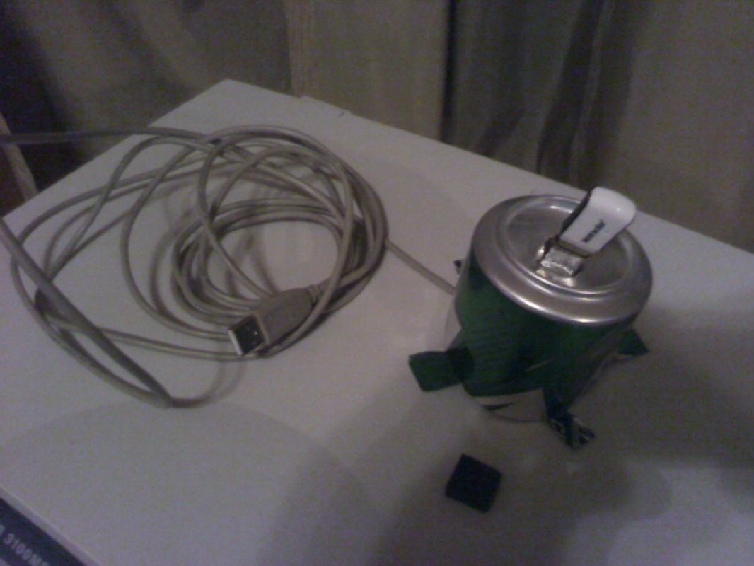

Столкнулся с проблемой –WI-FI адаптер” TENDA” “ 150Mbps Wireless N USB Adapter”
не работает с удлинителем USB любой длины 0,5-3 метра. Так как адаптер представляет
собой приёмо-передатчик с антенной, то предположил что при соединении его с удлинителем, он (удлинитель) превращается в антенну и одновременно в канал передачи данных с компа что вызывает сбой. Вывод - надо создать для адаптера «искусственную землю». Под руки попалась банка из-под пива и вот результат. С USB удлинителем 3 метра появилось ещё 3 сети, мощь сигнала увеличилась вдвое.
P.S. Надо обеспечить электрический контакт между банкой и металлом разъема USB
удлинителя. Можно использовать пластину, вообще форма и размер «искусственной земли» на данных частотах не критичен, разъем лучше припаять.
07 .02.2013 Владимир М. (RA3IQ)

Vlad., Wi-Fi адаптер не превращает USB кабель в антенну, но зато в силу удлинения кабеля подающего питающего напряжения может перестать работать. Выход использовать два кабеля, по одному подать питание и данные, по второму подавать только питание с второго разъема. Есть вариант не для скупердяев но зато более правильный. Использовать USB-HUB с БП. И есть вариант более лояльный, использовать отдельное питание для адаптера взятого, например, с силовых 5V компа.
В принципе на адаптере должен быть разъем для подключения внешней антенны, может быть под наклейкой.
В общем выбор варианта за вами.

Мдаа ребята что то я вас не пойму. воткнул в свою банку ещё пару адаптеров (разные марки но все "свистки") все работают в норме. классно! Думал это заинтересует ,так как проблема плохого приёма свистка "муссируется" часто. А мне в ответ : первый прописал "азбуку " интернета ,с которой я не согласен (с "колокольни" своих знаний),второй "тёзка" похвастался знаниями физики 10-го класса(советую набрать в поиске "искуственная земля антенн" и читать подмигивание ) Вы определитесь ребята -я совета не просил,(сам могу если ,что дать) Вам Это помогло -да или нет.Да и модеру не помешает померять омическое сопротивление жил питания USB удлинителя 0,5 метра , у меня получилось 0,5 ом- расчёт падения напряжения при 5 вольт и токе 0,3 ампера(мой свисток кушает столько) оставляю Вам("комповед") подмигивание .Когда расчитаете то прикиньте это много или как?.Но с этим удлинителем мой "свисток" не работает,банку прицепил и заработал-Мне так "везёт" или дело в чём то другом.
