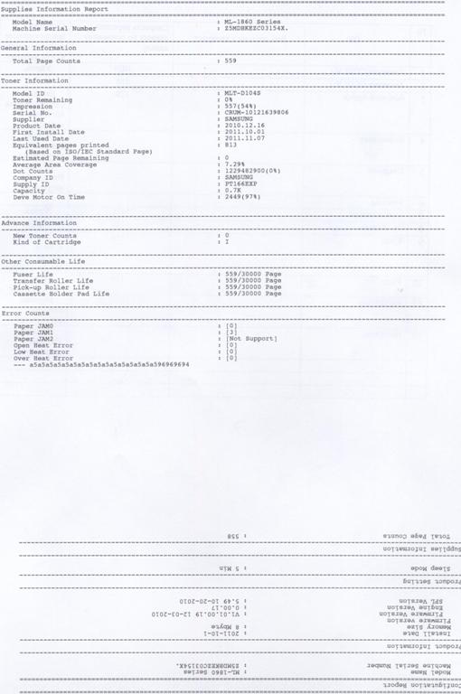

Доброго времени суток!
В общем у меня такая проблема:
Есть принтер ML-1865 v19 как я только не пробовал его прошить, и через принудиловку и через лоадер и пробовал разные фиксы купленные и бесплатные (в бесплатных серийник сам пробивал), ничего не помогает в ответ на мои старания он зависает, на нем загораются индикаторы и на этом всё! помогите мне пожалуйста! В чем может быть дело?

для теста требуется FIX ML-1865 v18 SN=Z5MDBAAZC01192T
и FIX ML-1865 v19 SN=Z5MDBKEZC03154X
Скинте пожалуйста на мыло

если покупали фикс, сначала выясняйте вопрос с продавцом...пусть деньги отработает!
И попутно замечу всем "стенающим" после большого облома с прошивкой - поднять неправильно прошитое устройство намного сложнее чем сразу все сделать правильно! Производитель оставил лишь едва приоткрытую дверь для исправления неприятных ситуаций (если конечно не перепаивать сам принт-процессор или менять форматтер целиком). По-этому мой совет (особенно пользователям с одним аппаратом в наличии) - лучше потратить 150 -250 руб на покупку прошивки, чем пытаться лить в принтер то, о назначении чего можно только гадать!
Ну а те кто по-прежнему заливает прошивки взятые из инета, меняя в хекс-редакторе серийник на свой, просто Чудной ....

Купленные для конкретно вашего или для какого то другого ?(Это разные вещи)

для конкретно моего принтера, прошили мы с ним этот девайс горем пополам, так он теперь пишет Несовместимый картридж с тонером! Че за х..

Вот бесплатные не стоило пробовать. Тем более заменять в них серийник, это никогда не приводило к успеху, наоборот.
Что-то мне подсказывает, что вы с самого начала залили что-то левое, т.к если прошивать нормальной одноаппаратной прошивкой, купленный под ваш принтер у проверенных людей, вероятность возникновения проблем стремится к 0.
Сейчас как себя введет принтер с чипом и без чипа? Есть ли НОРМАЛЬНАЯ прошивка? Вот ее и пробуйте через принудиловку. И опишите процесс прошивки. Принтер перезагружается автоматом?

сейчас он ведет себя одинаково что с чипом что без, горит красный индикатор и пишет Несовместимый картридж с тонером, прошивка есть она заливается принтер перезагружается сам и все равно выдает Несовместимый картридж с тонером, пробовал и через принудиловку и под лоадером тоже пробовал

otxod, есть возможность отправить эту нормальную прошивку мне? Или выложить куда-то. Хочу посмотреть действительно ли она нормальная.

Все разобрались!улыбка Просто этот человек оказался не совсем добросовестным или просто не опытным, прошивка была битая, хорошо принтер не спалил! Заказал у Волгоградских ребят прошивку и все теперь работает! Этот "горехакер" мне деньги кстати вернулулыбка Всем спасибоулыбка
