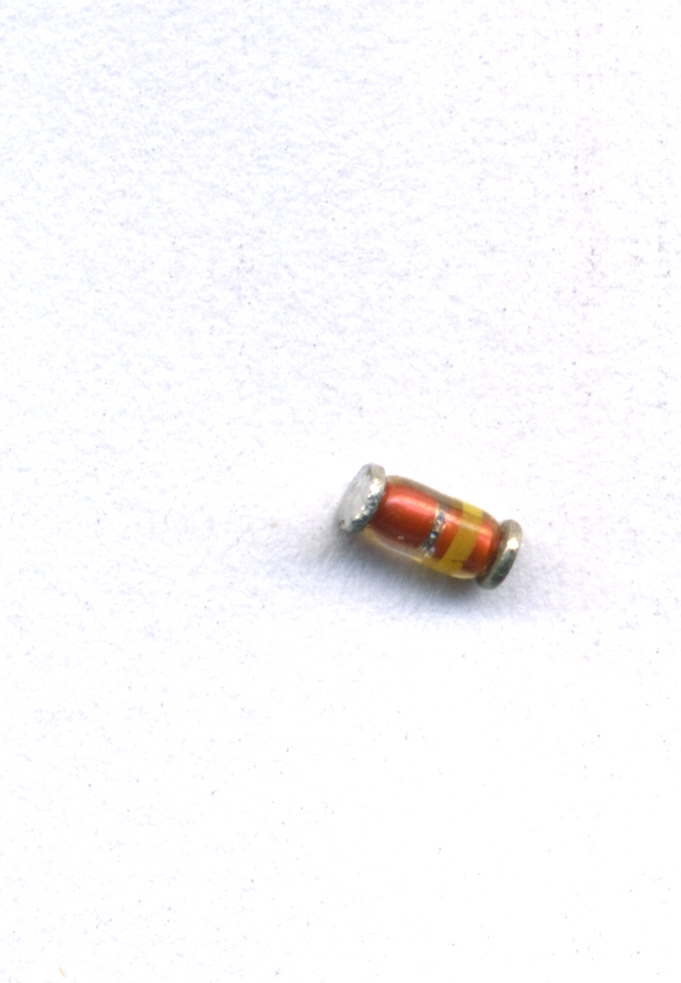

Здравствуйте! Помогите пожалуйста определить марку диода. Бесперебойник Smart UPS 1500I шасси 640-7734В_REV04 APCC D50 диод D50 (может 59) на плате стоит между транзисторами Q23 и Q18.

P.S. Подумав немного я усомнился в маркировке, поэтому продолжаю тему. Я отсканировал сам диод и высылаю его фото. Размеры - длина 3,5мм., диаметр 1.5мм.

ставь, работать будет! он там не критичен, можешь по размеру подобрать

И все же меня грыз червь сомнения, и незря. Это не 1n4005, а стабилитро 6,2 V BZV80; BZV81
Приклеплю маркировку, мот кому поможет. Тема окончательно закрыта. Всем до свидания.
