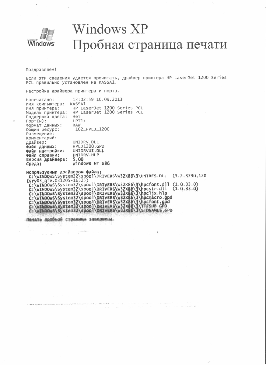

HP 1200 смазывает вторую половину страницы
Vladimir Yumashev
Сообщение #1 От 11/09/2013 08:53 цитата
При печати HP 1200 смазывает вторую половину страницы. Когда печатает, то на половине прохода бумаги слышен отчетливый щелчок.
При этом тонер запечен нормально (пальцем с бумаги не смазывается).
Визуально механика (под правой крышкой) вся в пластмассовом порошке как будто какая-то шестерня совсем стерлась.
Дальше пока не лазил.
Что менять? Есть ли новое? Или только из другого принтера вытаскивать?
Скан тестовой страницы - приложен.
 Размер файла:  298.67 КБ
 Просмотрено:  496 раз(а)

Сообщение #2 От 11/09/2013 09:22 цитата
печку проверьте- резвал на предмет скручивания, отслоения, пленку заодно
Владимир Ар.
Сообщения: 1110
Сообщение #3 От 11/09/2013 10:29 цитата
Согласен с Олегом. Печурка притормаживает лист, надо профилактику ей сделать, мож достаточно будет тока смазку поменять.

Сообщение #4 От 11/09/2013 11:17 цитата
Vladimir Yumashev, разбери печурку, проверь смазку, вероятно сухая.Посмотри на шестерню 17T (FU5-703). И обратите внимание на совет Олег Ал.

Сообщение #5 От 12/09/2013 07:08 цитата
Для начала бы стоп-тестом убедится в виновнике. А шестерёночная пыль возможно появилась в месте соприкосновения шестерни резинового вала и шестерни редуктора на первую.

Сообщение #9 От 04/04/2014 14:38 цитата
Только сейчас вернулся к принтеру (до этого не нужен был), поиском нашел свою же тему улыбка
Спасибо всем ответившим.
Перебрал печку. С термоузлом все было ОК (похоже я сам термопленку менял не так давно).
Заменил резиновый вал и до кучи - бушинги (а то там под ними все в крошках пластика было).
Работает как новый.
