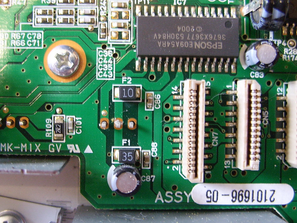

Здравствуйте. Подскажите параметры предохранителя F2? На какой ток ставить и его напряжение играет роль? F1- живой.

vn38 писал:
Так он же промаркирован!

Сообщение #3 От 13/05/2014 21:49 цитата
Если верить маркировке то 1А. не многовато? Вопрос не праздный, хочу поставить самовостанавливающий предохранитель, а они идут на ток и напряжение. Вот вопрос к спецам,какое напряжение идет на пъезоэлементы головки? Это мой личный принтер, а направление по работе .- фотоаппараты. Поэтому и решил спросить знатоков.

Напряжение там 42V.

vn38, А корпус какой (размеры) у предохранителя?

Буду подбирать, места там хватит, правда видел только не смд исполнении. Сомнения в другом. Ток высокочастотный, я думаю 40-60 кГц, как поведут себя эти самовостанавливающиеся фузы?

"Буду подбирать, места там хватит,"...vn38,
Так ты хочешь знать что там у тебя стоит-размеры когда скажешь? смех

Сообщение #8 От 14/05/2014 02:59 цитата
На радиомаркете нашел самовостанавливающий FBR 750 \0.75А -90 вольт\ Габариты диаметр 12 мм, толщина 5мм.
