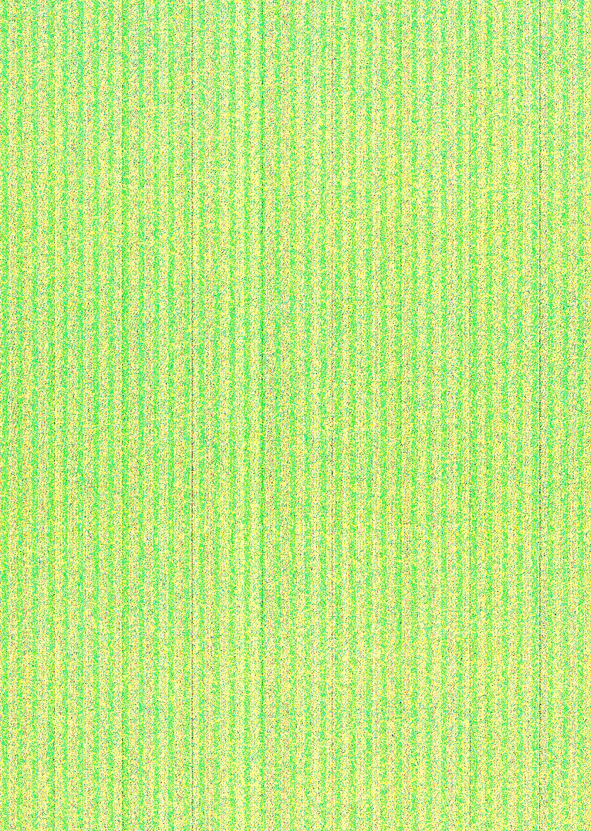

Подскажите пожалуйста характеристики блока питания! Мне достался этот сканер без блока и я не знаю какой ток должен быть. Я купил 12В 2000 мА. изображение сканируется цветными полосами каждый раз разными при том что сканируемое изображение отсутствует, только черный фон! Вот два подряд скана с одинаковыми настройками.
 Размер файла:  660.65 КБ
 Просмотрено:  452 раз(а)
