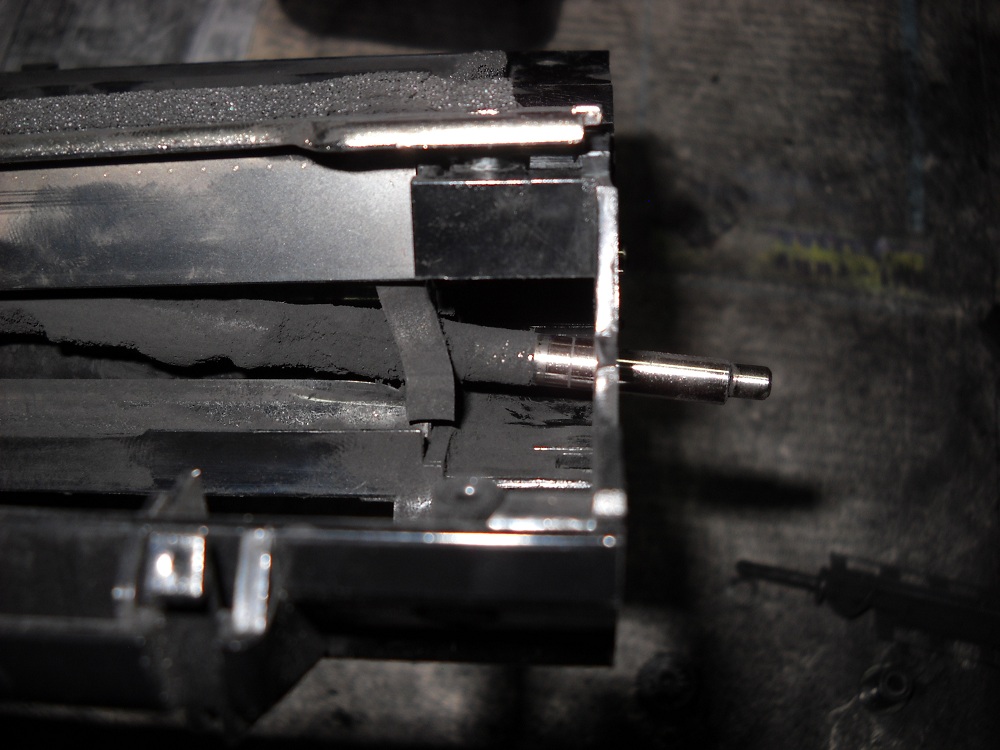

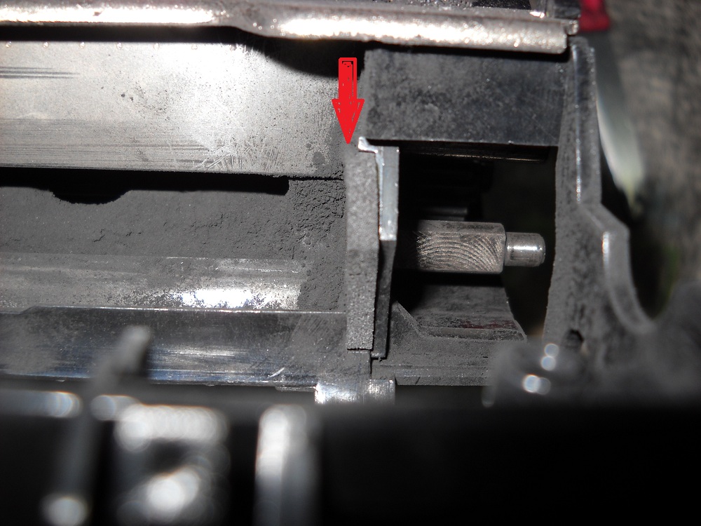

Всем доброго дня.Заранее извиняюсь за банальный вопрос. Картриджами занимаюсь не первый день. Но не разу не доходили руки до этой запчасти. А тут получилось так, что её поверхность стала рассыпаться , наверное от времени.
Подскажите пожалуйста название валика, находящегося в бункере тонера, рядом с мешалкой в этом картридже. Сам валик при заправке находится полностью в тонере, не знаю только,касается ли он вала проявки...
И может ли быть из-за него грязная печать с отражениями? Обычно при отражениях менял вал проявки и всё, но тут, высыпал тонер, разобрал и увидел вал с рассыпающимся покрытием. Поначалу считал, что это тонер на него налип и спрессовался кругляком...но скорее всего это не так. Торец этого вала выходит на боковой контакт картриджа. Название мне нужно знать, чтобы заказать потом такие валы для других картриджей.
Постараюсь вечером выложить фото. Сейчас описал по максимуму местоположение валика.

Обычно его называют так--ролик подачи тонера. Вот в chipcart как его называют-- SR (Supply Roller), Ролик подачи тонера (Supply Roller) .

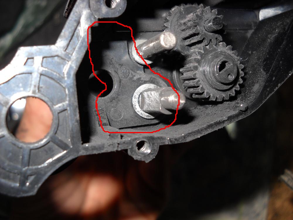

Сообщение #5 От 14/10/2021 22:38 цитата

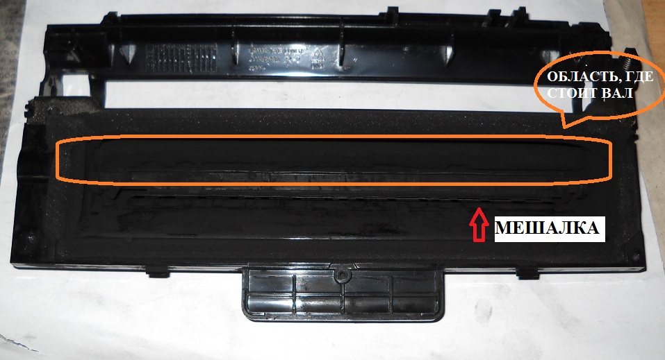

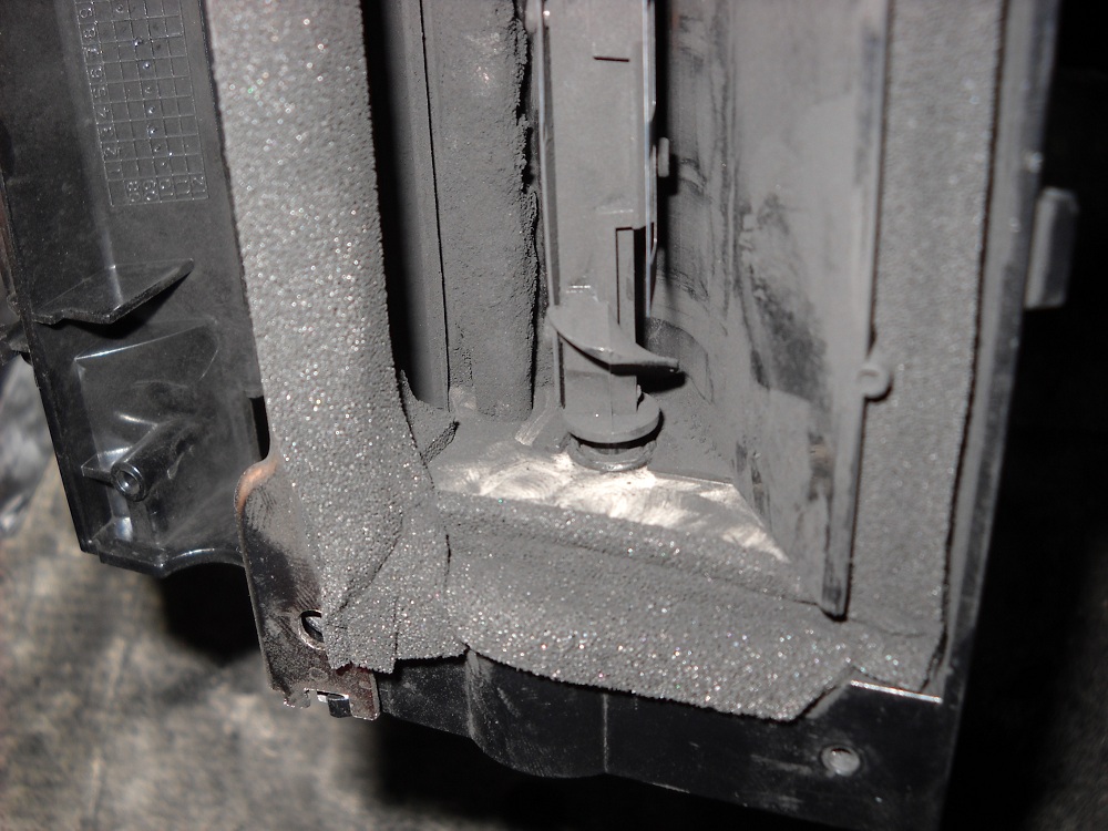

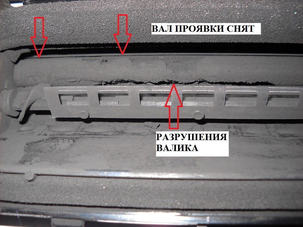

Добрый вечер! Спасибо за ответы! Очень интересно.
Фотографии сделал, указал стрелками искомый вал, область где он стоит, мешалку указал, так, как её не видно на фото, она сливается с корпусом.

Олег Ал "Может , и в разных проявлениях."
Я говорил про тот вал, который например выше у автора на фото ПОД красной стрелкой с надпиьсю "разрушение". То есть про "мешалку". В других картриджах бывает не мешалка, а ещё один вал с "мягким" покрытием. Просто автор его изначально назвал как "полностью погружённый в тонер" я и подумал. Так вот из-за этой "мешалки" косяков на изображении не может быть НИКАКИХ. А вот если речь про "мягкий" вал, который выше назван как "ролик подачи тонера" (никогда не понимал, почему их называют "роликами", вроде как деталь, у которой длина в разы больше диаметра - всегда наывается "вал"...) - из-за него конечно же могут быть косяки. Особенно если на нём отвалившиеся куски, как у автора на фото. Я же правильно вижу, это отвалившиеся куски самого вала, а не налипший неравномерно тонер?

Олег Ал
Сообщения: 1000
Сообщение #11 От 16/10/2021 12:27 цитата
Ролик с повреждениями-это ролик подачи тонера
Мешалка- это пластмасска рядом с роликом подачи тонера

И без этого вала ни чего хорошего не будет. В системе ксерографии этого принтера нет привычной отработки. Напряжение смещения на валу проявки "обнуляет" он. Без него будут фантомы. В добавок шелуха от него обязательно залезет "куда не следует".
Он от времени разложился.

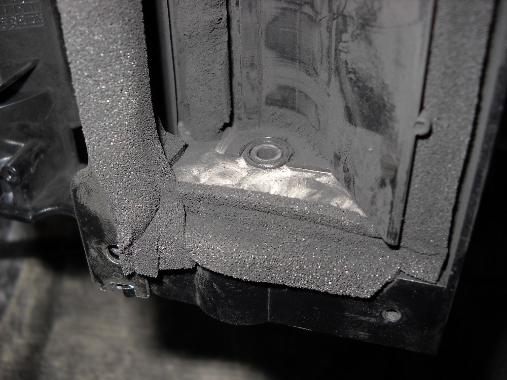

Сообщение #18 От 21/10/2021 12:02 цитата

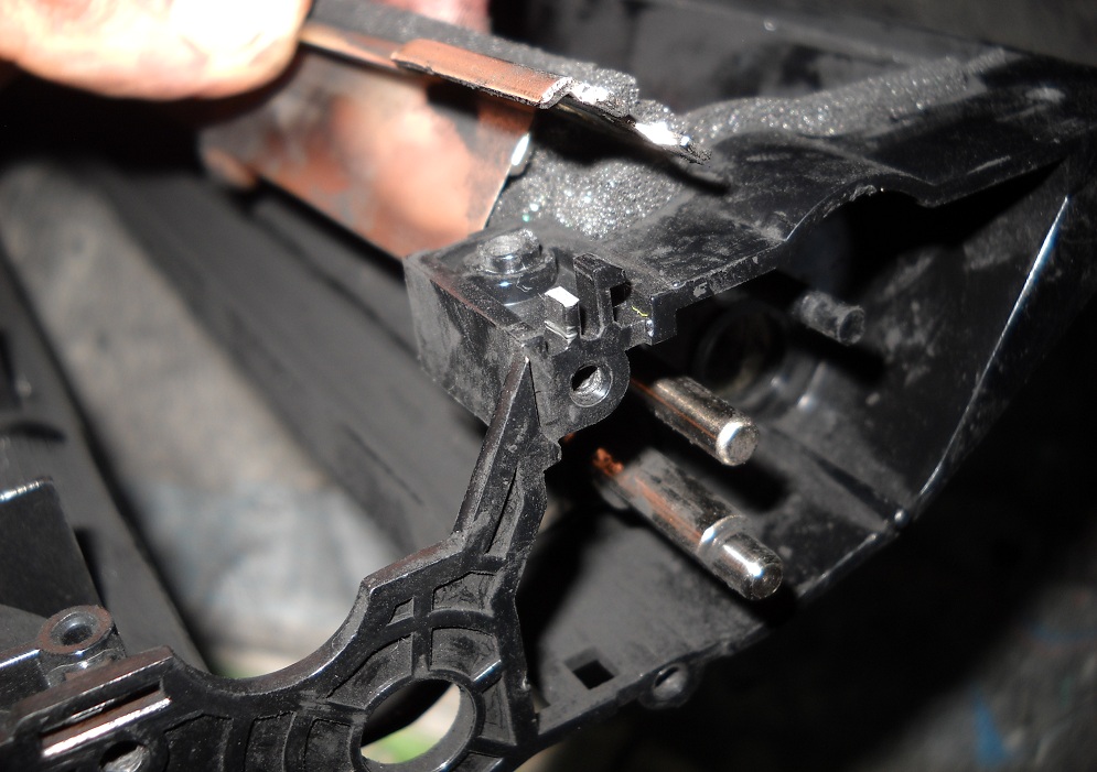

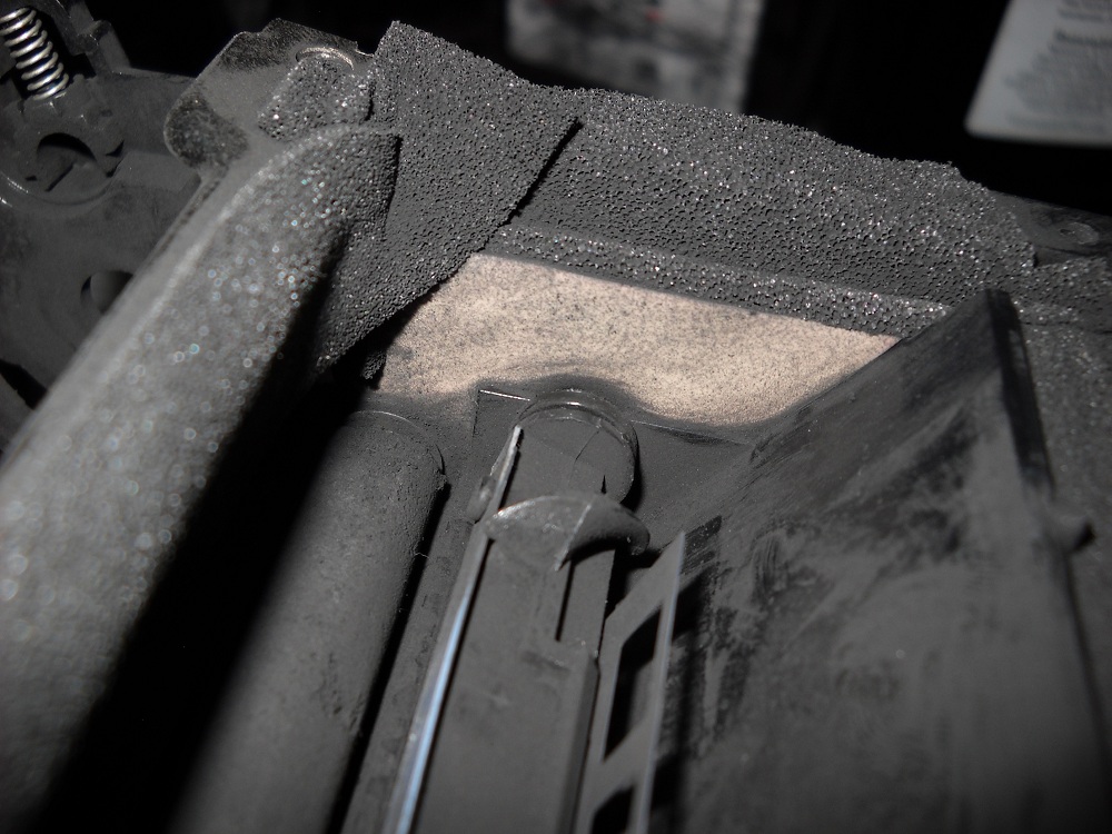

Всем спасибо за советы! Заглянул в другие D109, там тоже валы подачи не последнем дыхании. Только теперь вопрос как снять этот ВАЛ подачи??. В последних двух 109-х, которые на днях открывал эти валы подачи продеты с обоих сторон в мягкий материал типа пеноплена, прорези, чтобы вытащить ось вала нет никакой, так же я пытался отжать в сторону длинного конца оси вала, чтобы вытащить за короткий конец- бесполезно. Этот же материал приклеен поверх лезвия, выполняя функцию уплотнителя бункера тонера.
Как правильно снять вал?
Мне нужно будет в сервисе показать его для заказа новых, да и сравнить, так как устно им если и говоришь модель, наименование запчасти, бывало не то выдавали.
