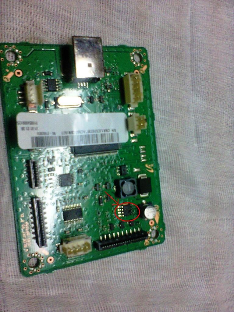

помогите пожалуйста нужна схема на samsung ML-2160 сгорела микросхема не могу даже прочитать ее названия Прошу помощи

Лучше фотку платы выложите с указанием сгоревшего элемента. Мож у кого есть в разборе аппаратик, то подскажут.

На фотке плохо дорожки видно, но на мосфет похоже.

Фотка Ваша конечно никудышная. Вот посмотрите
http://s017.radikal.ru/i415/1409/e0/79d4229ba1ef.jpg
Там даже можно прочитать название микрухи, вот как надо фоткать!!!
Ее название G5753
Вот она
http://www.gmt.com.tw/product/datasheet/EDS-5753_5753A.pdf
Это все ежели я не ошибся в маркировке микрухи(ведь по фото читал).

Вот еще в поиске нашел(подтверждает мои догадки о микрухе)
http://forum.workoffice.ru/index.php?topic=17572.0

Понимаю тема старая, но может кто подскажет транзисторы одинаковые на вид между обведенной микросхемой (на фотке топистартера) и разьемом?
Сгорели в дым, релюшка не щелкает, поставил от балды с материнки какой-то, заработал, на первой же странице облако дыма. Обуглился средний.
Спасибо, не ругайтесь.
c945 разорвало с искрами за 3 сек, даже в рабочий режим не вышел, может там полевики или тиристоры?

Там вроде р-канальные полевики АО3409 P-Ch 30V 2.6A 1.4W. В моем случае замена все одно приводит к очень быстрому их сгоранию. В чем причина неизвестна, кз нету, как и схемы на эти принтера.
