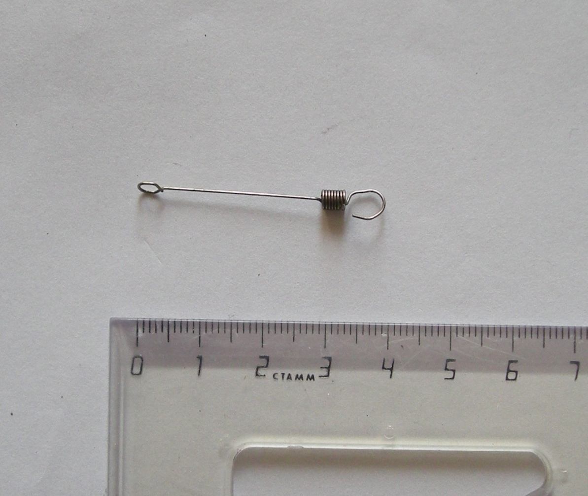

Принес брат принтер, перестал печатать. Писал что проблема с картриджем или крышка открыта. Решил разобрать, но при открытии боковой крышки выпала пружинка. Вылетела из отсека редуктора. С утра сегодня гуглю и не могу найти откуда она, может кто подскажет?
Вот она.

Это пружинка с картриджа(стягивающая), к аппаратику никакого отношения неимеет.
ДОБАВЛЕНО 30/03/2015 12:47
Возмите любую инструкцию по заправке этого картриджа и там увидите, где пружинка эта стоит.Например тут
http://remcopy.com/instrukcijapozapravkekartridzhahewlettpackardq2612a/
тока ненадо ничего сверлить для разборки картриджа. Эту ссылку дал тока чтоб посмотреть, где стоит пружинка.

Пружинка не из картриджа, еще раз повторюсь, она находилась под крышкой корпуса со стороны редуктора. Про его поведение при включении напишу подробнее после сборки.Буду искать, манул ничего не дал, там такой пружины не нахожу нигде. Левой она оказаться не может.

Для начала, хам он и в Африке хам, хоть и умный. Учитесь с людьми общаться. Второе спасибо вам за информацию в виде фото. Про картридж, мне ясно сказали, когда принесли принтер, что он новый.

Да отстаньте Вы от картриджа этого нового, еще до Вас значит эта пружинка попала в аппаратик(на всякий случай всеж гляньте на картридж, стоит ли на нем пружинка стягивающая). Вам было сказано, что пружинка эта к аппаратику никакого отношения не имеет, а стоит в картридже(пущай не в этом, что счас в аппаратике стоит, а из другого выпала, который до этого когда-то стоял).
И бросьте искать в аппаратике место, чтоб притулить эту пружинку.

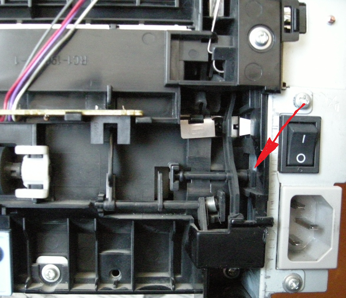

Большое спасибо вам, вразумили. Принтер выдавал "The HP LaserJet 1020 has the front cover door open or the toner cartridge is missing". Во общем пружину сразу поставил где она была, спасибо теперь буду знать и другим покажу если спросят. А вот принтер не работал по причине рычага, не знаю как правильно его обозвать, но вылетел он с одной стороны из осевого крепления, похоже отвечает за отсутствие картриджа. Еще раз всем спасибо. Удачи.
Он работал, но в перекос и иногда клинил.

Это видимо флажек датчика определения картриджа.
