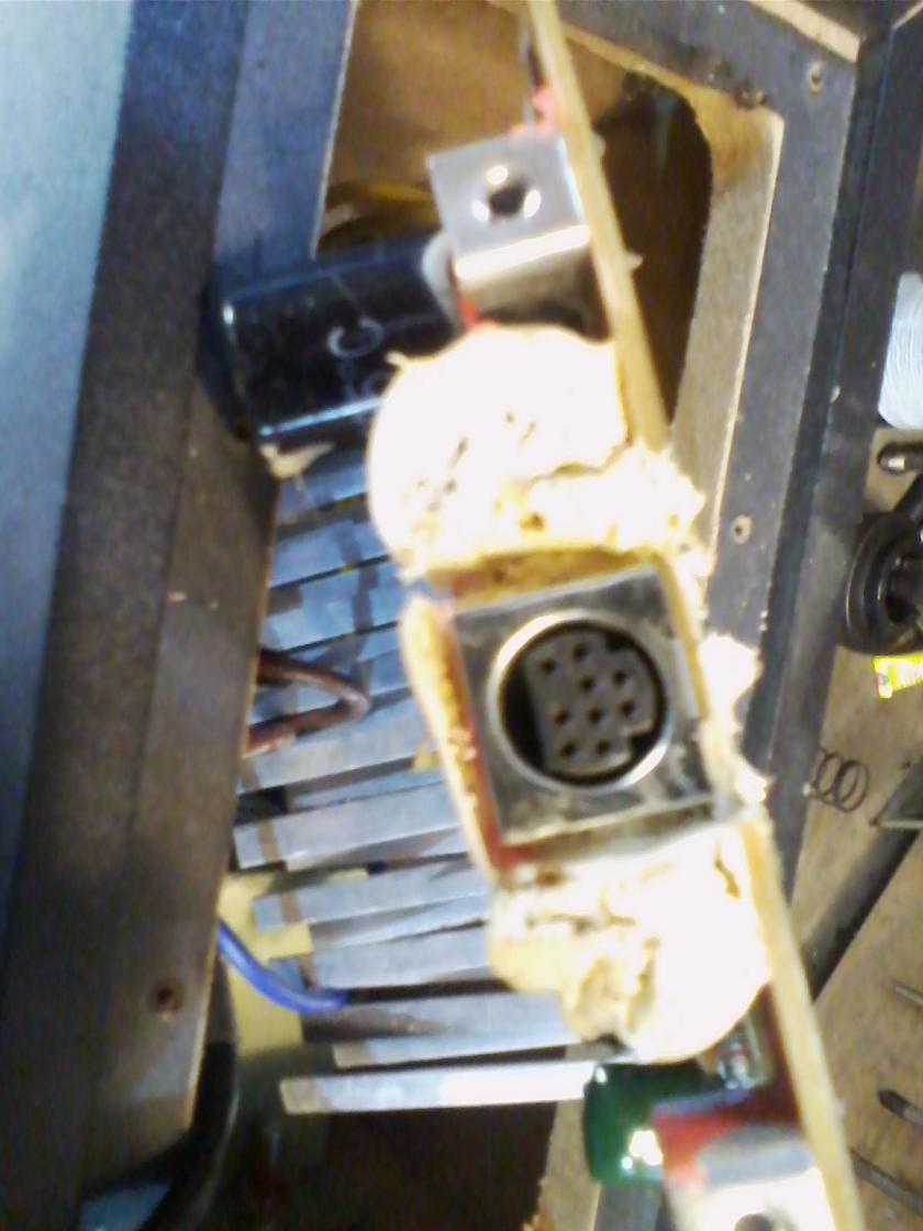

usersasha
Сообщение #9 От 14/06/2016 15:23 цитата
не могли бы вы здесь выложить распиновку mini Din 9 pin для Logitech, тоже сабуфер и колонки, штекер раздавили и найти не получается что куда подключать. Спасибо
usersasha
Сообщение #10 От 15/06/2016 20:00 цитата
под такой разъем
  IMG_20160615_142907.jpg  87.68 КБ  Скачано: 3145 раз(а)

Mihhail KU
Сообщение #12 От 27/07/2017 01:02 цитата
На плате- "длинный" ряд(когда он сверху) слева направо- серый, белый, синий, красный, оранжевый.
"короткий" ряд- черный, два вместе- экран, и зеленый.
Гнездо (соответственно штеккер, когда вставлен)- ключ слева. первый ряд-1-экран, 2-?. Второй ряд- черный, белый, синий, зеленый. Третий ряд- серый, красный, оранжевый. Могут быть нюансы, но у меня все вроде заработало. Удачи!
