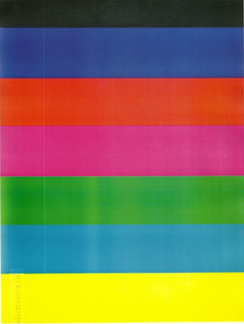

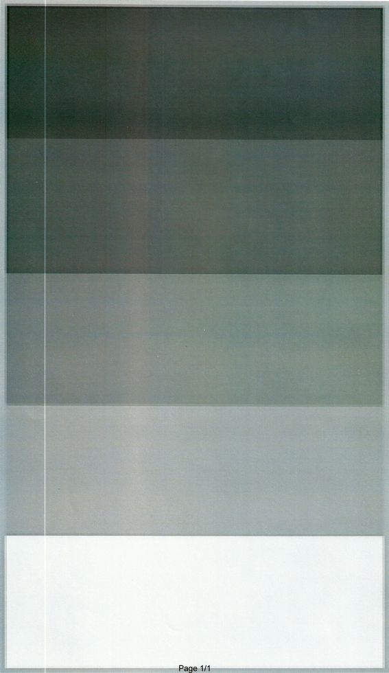

Прошу помочь советом. Принтер новый, отпечатал листов 10...Клиент пробовал перчатать на бумагк большой плотности и бумага намоталась на вал. Кто то пытался вытащить и повредил вал.
Вал заказали http://ru.aliexpress.com/item/CLP-415-CLP470-CLX-4195FN-JC66-03326A-original-new-heat-roller-fuser-roller-CLP415-CLP415NW-CLP470/1471742762.html
заменили. С левого края печатает со светлой полосой. Осмотрели фотобарабан, лазер, ленту переноса..Все чисто,без повреждений. Остатков бумаги и посторонних предметов не нашли...В чем может проблема ? Повторюсь- принтер практически новый, до замятия печатал без полосы...
  сканирование0001.jpg  78.22 КБ  Скачано: 358 раз(а)
  сканирование0002.jpg  46.63 КБ  Скачано: 331 раз(а)
WINDOS
Сообщения: 112
Сообщение #2 От 13/07/2015 15:21 цитата
Победили..Микромусоринка попала снизу в щель корпуса фотобарабана,через которую лазер светит.
