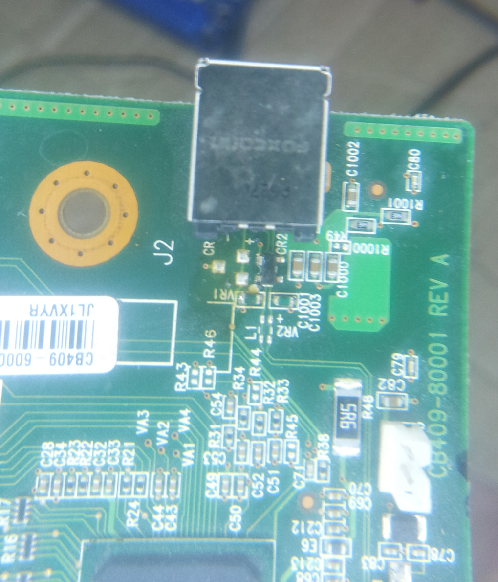

В руки попал нерабочий HP LaserJet 1020. После вскрытия при визуальном осмотре платы управления (CB409-80001 REV A) усмотрел отколотый smd транзистор. На плате обозначен как CR1. При сильном увеличении удалось увидеть на нем маркировку WU1. По маркировке элемент опознался как CHDTA-144WUPT. Перерыл кучу мертвых мам, но такой же элемент на них обнаружить не удалось. Помогите подобрать smd транзистор, желательно из числа наиболее распространенных. Спасибо.

dtc(a)144Нарисуй фото в тему, возможно тебе подскажут варианты.
drugan1405
Сообщения: 18
Сообщение #3 От 21/09/2015 18:06 цитата
Сделал фото. Стоял слева от USB порта под обозначением CR1. Без схемы конечно сложновато гадать что там и где стоит, есть предчувствие что вылетом стабилитрона дело не закончилось...

Это ESD защита USB, сдвоенный стабилитрон на 6.1В ( ESDA6V1L).
Если ее выпаять(если сгорела CR1), то аппаратик должен и без нее работать, но всеж надо восстановить защиту.

А полно причин, гроза например, статика, подключение/отключение на работающих устройствах и т.д.. Почитайте на досуге про ESD защиту.
http://www.mirpu.ru/interface/86-usb/179-xaschita-usb.html
Советую так сделать.
Попробуйте подключить принтерок при снятой CR1, если аппаратик по прежнему не определяется компом, то еще в чем-то проблема. Если в микрухе большой, то на замену плату. Хотя вроде еще и CR2 там есть, тож защита.

CR2 ( D132 написано на ней). Это CM1213, даташит доступна. Еще могут быть варисторы накрыться VR1, VR2

В общем решил подцепить плату и включить без CR1. Комп по прежнему его не видит. Надо копать глубже

Пробуйте CR2 убрать, если без CR1 и CR2 не опреедляется аппаратик компом, то похоже дело плохо обстоит(пахнет заменой плыты) недовольство, огорчение

В общем CR2 выпаял, включил все это дело - а в ответ все та же гробовая тишина. Если остается только замена платы - то это уже как минимум не рентабельно. Новая я смотрел стоит чуть ли не в 2 раза дороже, чем этот принтер когдато. Остается искать и ждать какого-нибудь донора с какой нибудь горелой печкой и т.п.

Печально. Плату можно и от 1018 туда поставить, так что ждите донора.
