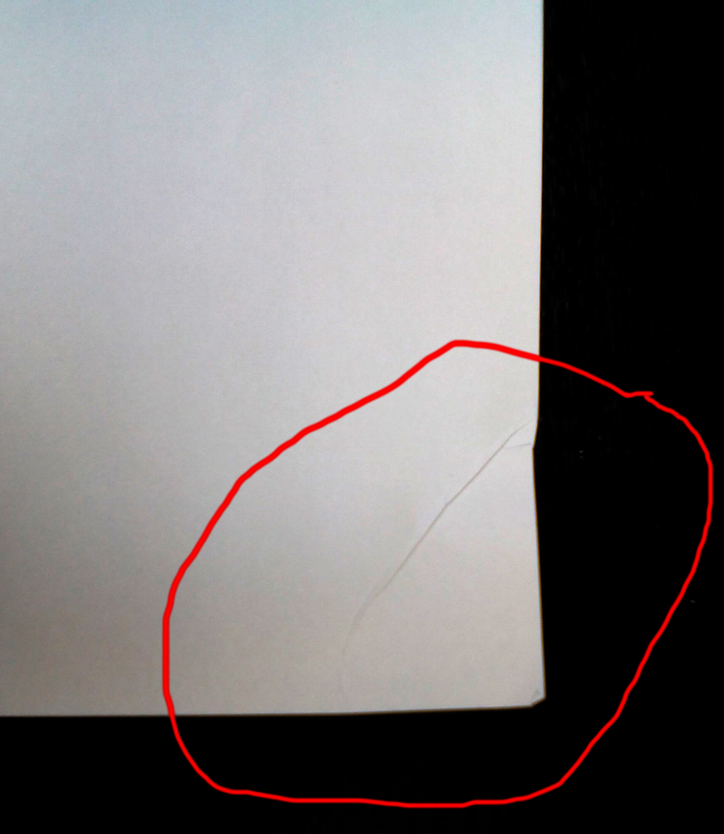

Проблема явна видна. Периодически принтер заминает бумагу, фото выложу попозже.
Мнёт не всегда, бывает заминает левый угол, а бывает и делает складку слева по всему листу.
Разбирал, чистил, проверял все пружинки и т. д. всё на месте.
На старом картридже заминал, после замены на новый тот же результат.

Пробуйте стоп-тестами выявить, на каком же этапе прохода бумаги заминает левый угол. Направляющие бумаги в лотке выставлены по размеру бумаги?
Если пеерключить переключатель выхода бумаги не вверх а прямо, тож будет заминать левый край?

Чаще всего в печке по пути прохождения бумаги тонер налипает и при разогреве бумага начинает прилипать и заминать. Заодно и износ термоплёнки посмотреть бы, т.к. протирается быстрее по краям обычно.

Направляющие по размеру. При различных вариантах переключения заминает. Старый картридж по краям сыпал тонер, но сейчас то лист выходит чистый без помарок.
Отсюда и результат. На направляющей планке в печку ,бугор спекшегося тонера , судя по всему. Либо пленке кирдык

Прогнал больше 500 листов 10 замял. Возможно в печке надо смотреть, к сожалению пока нет возможности её разобрать, только одна "рабочая лошадка",позже второй принтер запустим и тогда займусь этим.Но вот термоплёнка вряд ли,если только налипание.

Все покажет вскрытие печурки. При снятии печки все отчистиь от нагаров тонера.
