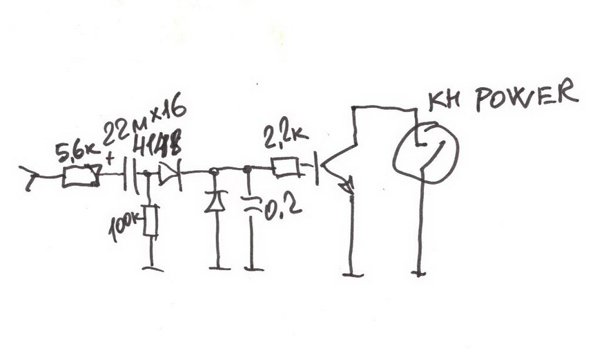

Имеются два проектора Epson EB-X02 На одном из них потерян пульт дистанционного управление Включение и отключение производится с пульта Да , можно с панели управление , там есть кнопка POWER , но каждый раз залезать на лестницу не удобно )) Он прикреплен к потолку и каждый раз бегать с кабинета в кабинет для того что бы брать пульт с другого такого же проектора то же не удобно.. Ребята , кто нибудь сталкивался с такой проблемой ? Хочу включить проектор без пульта через компьютер Получится ли так ? В его инструкции ничего не сказано про это Я вот думаю может как то программно через его софт возможно это сделать ? Покупать пульт дорого , он есть в продаже но 1300 без доставки дороговато ) На пульте используется только одна кнопка , включение проектора и все Покупать универсальный пульт из за одной команды то же накладно, бегать каждый раз с кабинета в кабинет , то же не приемлемый вариант Можно ли что то по дешевле придумать ?

Глянуть что за микруха стоит в родном пульте и заказать такую микросхему на али,останется припаять кнопку и лампочку(дешевле уже не как).Или самому написать прогу на мк которая посылает команду включения(дёшево,но мозг нужен).Простой вариант вывести кнопку в доступное место
ДОБАВЛЕНО 08/10/2016 19:41
Параллельно кнопке поставить фототранзистор и можно вкл. обычным фонариком

n max,
О! Проще мона, с приемника IR взять сигнал и на ключ, ключ на кнопку. ВСЁ! Включать мона любым пультом, только туннель направленный небольшой для фотодида сделать, шоб постороннее не ловил, а тока направленное излучение. Проще уже некуда!
Сообщения: 17970
Сообщение #4 От 08/10/2016 19:50 цитата
Этот вариант тоже прокатит,но необходимо удержание кнопки сеть для включения посему надо городить одновибратор,с фотоприёмника ведь импульсы выходят и п.о. проца может не сообразить подмигивание
serega-64
Сообщения: 10180
serega-64
Сообщение #5 От 08/10/2016 19:55 цитата
Правда в базе ключа придется детектор приколхозить, шоб последовательность отсеивало.
ДОБАВЛЕНО 08/10/2016 20:56
n max, Я дополнил вариант. подмигивание
  .jpg  46.22 КБ  Скачано: 484 раз(а)

Сообщения: 17970
Сообщение #8 От 08/10/2016 20:41 цитата
Обучаемый дороже родного будет.Тогда остаётся включение через софт делать голливудская улыбка
