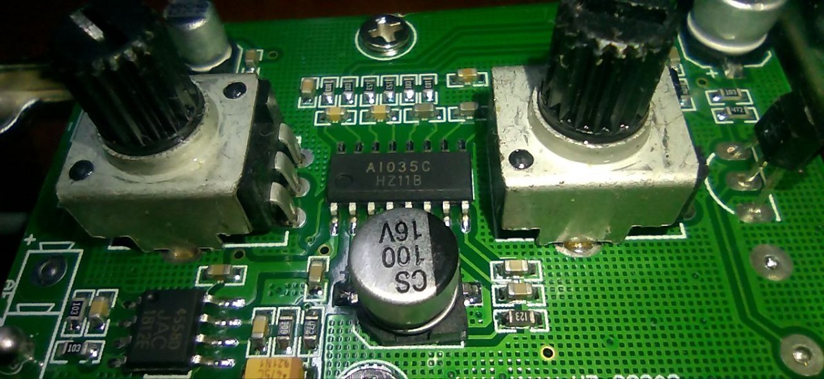

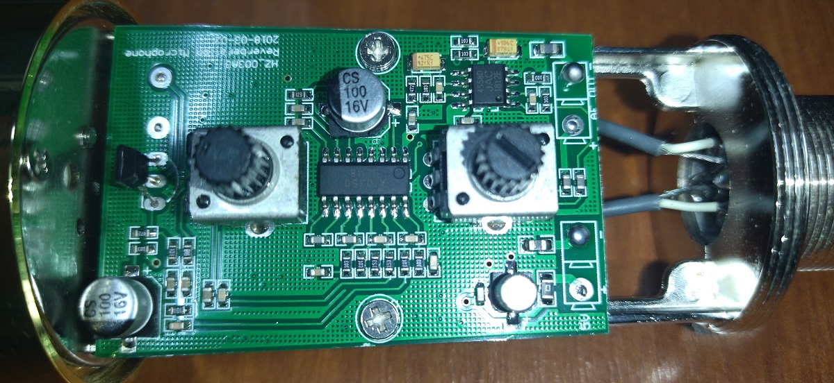

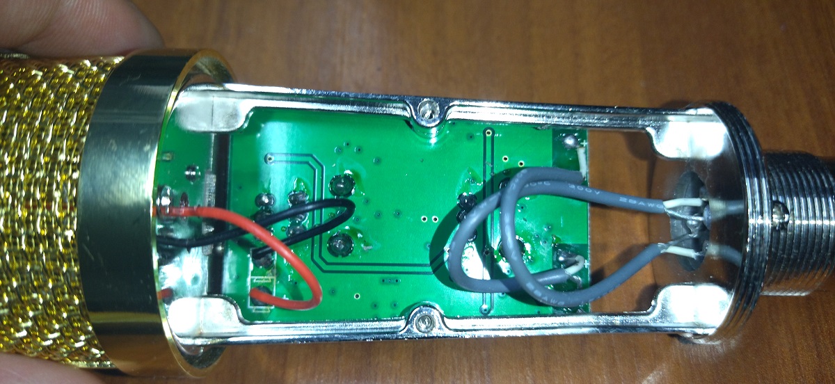

Доброго времени суток, помогите идентифицировать микросхему на плате микрофона MK -F100TL.
Поиск в google не дал результатов. Сам микрофон внезапно перестал работать, абсолютная тишина по выходу. Прилагаю фотографии платы микрофона.Datasheet на микросхему в корпусе DIP-8 4558D в сети есть, а вот на AI035C нет. Возможно есть какая то информация по плате этого усилителя, буду благодарен любым подсказкам, заранее спасибо.

Сам микрофон (имею ввиду саму головку) что то выдает, вы его пробовали подключать к другому усилителю? Или к этому усилку подключать другой микрофон.

Это микросхема ревербератора. Что-то вроде НТ8970, PT2399.

Спасибо за ответы, так как микрофон испытывал перепады температур в неотапливаемом помещении, решил прогреть его феном и он заработал. Все равно хотелось бы идентифицировать микросхему поточнее, может кто то сталкивался с ремонтом подобной техники.
