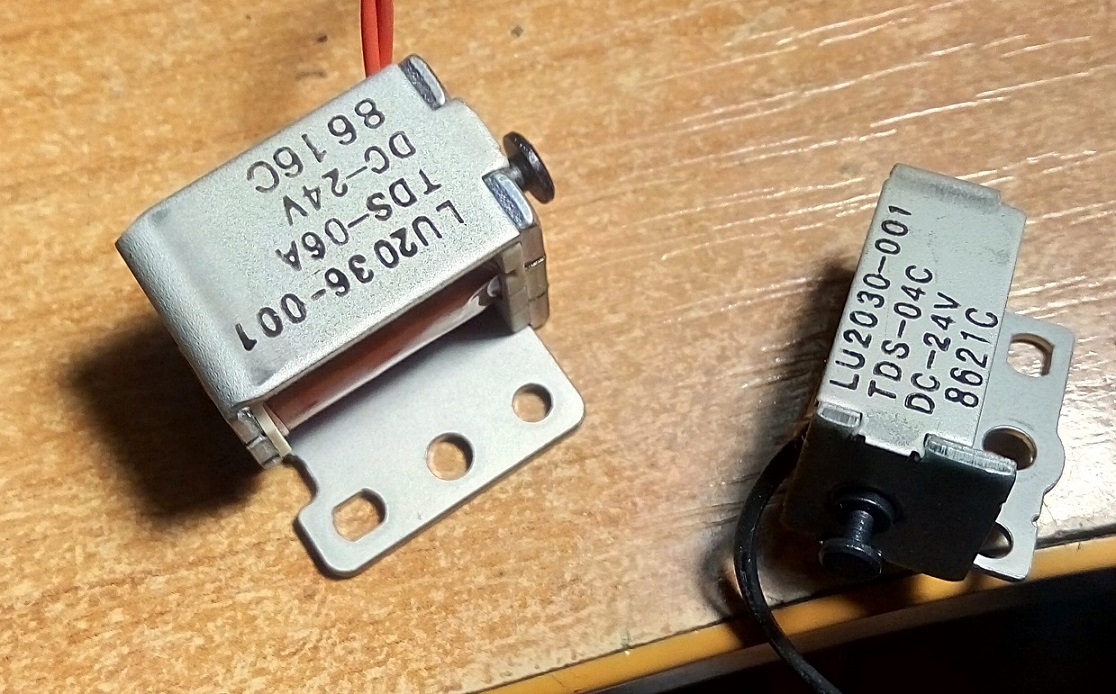

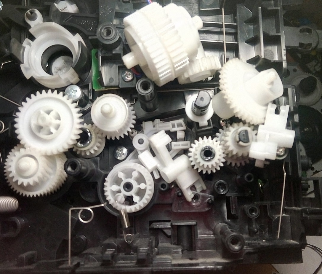

Проблема с МФУ BROTHER DCP-7032R
Берет лишний лист бумаги после окончания печати задания.
Практически всегда аппарат берет лишний лист и на нем останавливается.
Ошибка повторяется незвисимо от количества листов.
Проблема плавающая. Реже проявляется после прогрева устройства в работе.
Печатает нормально.
Подскажите хоть в какую сторону копать.

Яб копал в сторону того, что включает вращение оси с роликом подачи(просто не знаю что там стоит, может соленоид, может муфта, но надо смотреть, почемуж ролик все время вращается).

Включает вращение оси ролика подачи соленоид. В механике шестерен применены два соленоида. оба чистые, ни пылинки, ни соринки.
Можно конечно и промыть, но не вижу смысла. Отрабатывают на своих законных 24V четко и сразу, с бодрым щелчком.
Штоки ходят четко, без заеданий. Как проверить наличие проблемы в соленоиде?

Сообщение #5 От 09/01/2019 22:54 цитата
"Отрабатывают на своих законных 24V четко и сразу, с бодрым щелчком"
Это хорошо, но самое главное --как возвращается все на свое место после прекращения подачи напруги !!!
Если где-то подклинивает, то вал с роликом подачи так и будет вращаться постоянно.

Сердечник болтается в соленоиде вообще свободно, подклинивания никакого я не выявил. Работает нормально и отдельно от механизма и в сборе .
Разобрал-собрал проблема вроде как ушла. Вопрос навсегда или на пару недель. Отдам наверное без денег, пусть клиент тестит. Притащил знакомый, за ним не заржавеет если все ОК.
Но я чета сильно сомневаюсь что не повторится.
