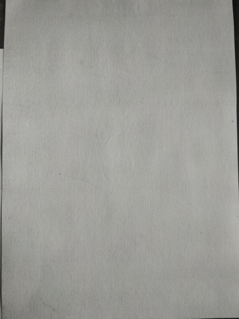

Сообщение #14 От 19/04/2019 16:03 цитата
фото листа который выдает принтер в не зависимости от куда направлено задание печати. Так же проверил картиридж на другом принтере с ним все ОK

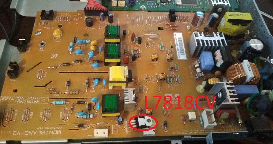

Всем Ку! Делюсь радостью Шелезяка заработала :-)
ДОБАВЛЕНО 19/04/2019 19:33
В итоге вылетела микруха линейный позитивный регулятор напряжения KIA7818 на схеме обозначена как U103 КА7818 (такого не нашел заменил на L7818CV) + пришлось повторно (так как первый раз был на авось) заменить операционник на схеме обозначен как U102 KA324 ( заменил на LM324A)
Спасибо за поддержку!

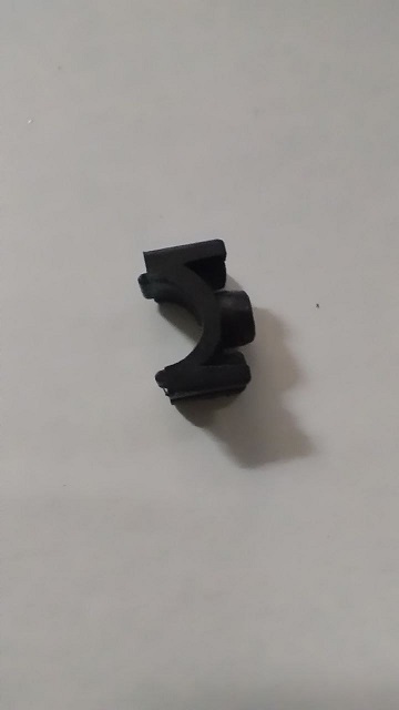

vlatar
Сообщение #20 От 24/02/2025 19:59 цитата
Втулка вала переноса! Сто процентов! Находится под картриджем справа под валом переноса!
