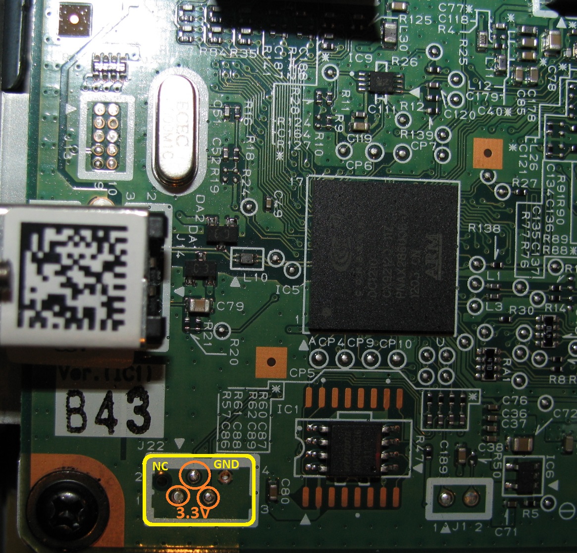

В USB-разъём МФУ был неправильно (с разворотом на 180°) подключен разъём USB-кабеля, т.е. Vcc оказался подключенным к Data+, а земля - на Data-. Компьютер и МФУ были в это время включены. После этого (когда USB-разъём кабеля уже подсоединён к МФУ правильно) компьютер перестал определять МФУ. Когда включаешь МФУ, то в Диспетчере Устройств на компьютере появляется Неопознанное USB-устройство (сбой запроса дескриптора устройства) с кодом ошибки 43. Когда МФУ выключаешь, то неопознанное USB-устройство из диспетчера устройств исчезает. Копирование (без участия компьютера) осуществляется нормально. USB-выход компьютера уцелел. Снял с МФУ левую крышку, замерил сопротивление R20 и R21 - в норме (около 22 и 33 кОм соответственно). Замерил сопротивление между выводами Vcc и землёй и Data- и землёй соответственно (при отключенном USB-кабеле) - несколько десятков (скажем, около 30 кОм). Замерил сопротивление между выводами C79 (без выпаивания его) - также несколько десятков кОм. DA1 и DA2 - сборки переключающих диодов, не знаю как их проверить. Контакт в USB-разъёме принтера есть, проверил. Мне надо определиться: покупать ли исправный форматер (в случае если повреждён процессор) или пробовать отремонтировать плату (если дело не в процессоре). Как узнать: в процессоре дело или нет? Что ещё измерить, что проверить?
ДОБАВЛЕНО 23/10/2019 17:19
Забыл сказать, что проверил сопротивление между противоположными парами выводов катушки L10, примерно по 2,2 Ом, норма...
Плата форматера F0-1096 МФУ Canon I-Sensys MF3010

Диодные сборки пробуйте совсем убрать, каков будет результат?

Просто убрать (выпаять) эти сборки и всё? Или после этого между какими-то контактными площадками, куда были припаяны эти сборки, надо впаять перемычки? Судя по фото платы, просто выпаять и всё (или нет?), так как сборки включены параллельно входам. Если эти сборки оказались повреждены, то они могут подсаживать (шунтировать) входы.

Да.

Удалил (выпаял) эти (DA1, DA2) сборки, не помогло. Та же ошибка 43 (Неизвестное USB-устройство (сбой запроса дескриптора устройства)) в Диспетчере Устройств.

Тогда только замена форматера. ИМХО.
