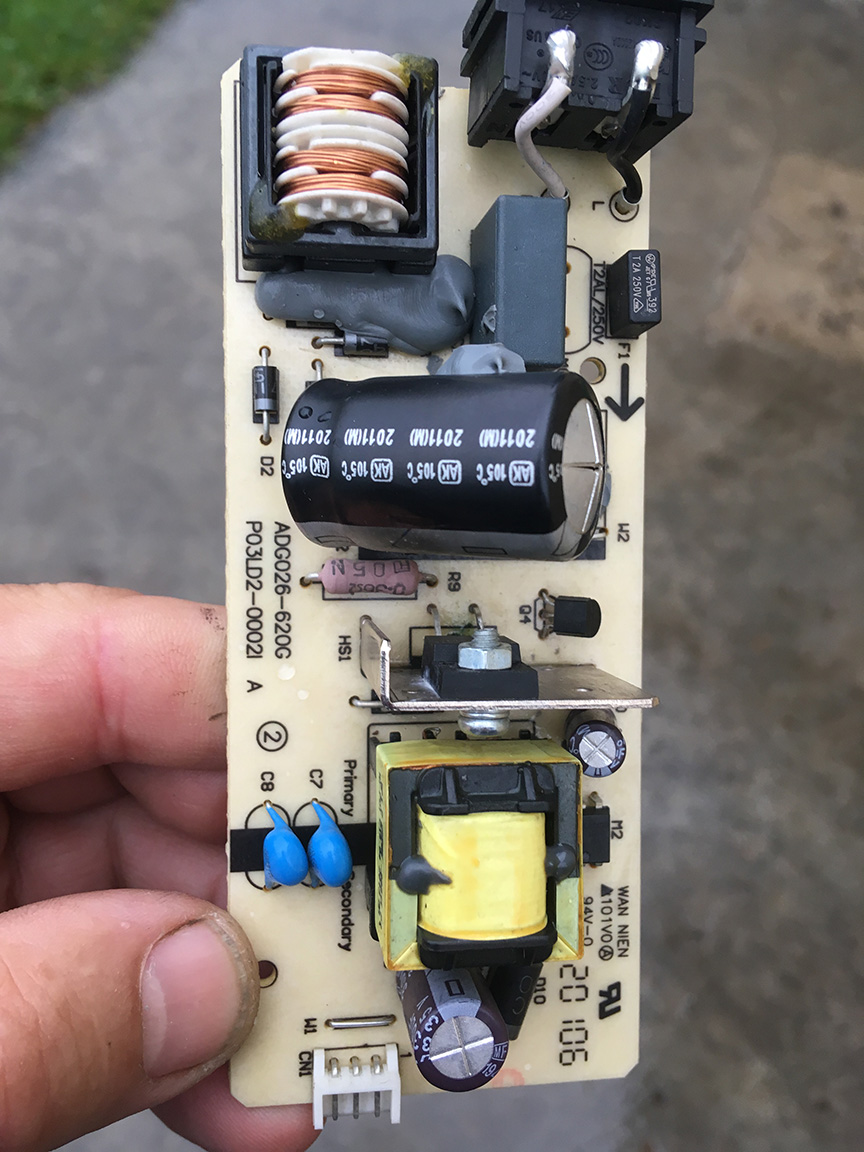

Отгорел "ноль" и упал на "фазу". В итоге погорела техника, включенная в сеть. Сгорел, в том числе, и БП от принтера (применяется также в G1410 / G1411 / G2410 / G2415 / G3410 / G3411 / G3415 / G4410). ШИМ выстрелил (остатков не нашел), сгорел мосфет и часть резисторов. Интересует сам ШИМ М1 (маркировка) и резисторы R19 и R32.

Стандартный БП для принтеров, МФУ и т.д.Для начала попробуй обрисовать обвязку ШИМ, а потом можно подобрать по назначению выводов. Точную схему ты вряд-ли найдешь...

На фото вроде у шим 7 нога неиспользуется?
Думаю это микросхема DAP08.Канон ее использует в мфу Canon-160.

Есть несколько ШИМов, похожих по распиновке на плате. Но хотелось узнать точно, какой там стоит (остаток первого символа похож на 1, остаток последнего на 5). Надеялся, что кто-то разбирал и сможет фото сбросить. Буду цеплять то, что есть и подгонять обвязку.

БП восстановил. Сегодня, наконец-то, привезли принтер (умудрились еще и фишку оторвать, пришлось вызванивать). Установил, все работает.
Fanttom, спасибо за схему. Частично отличается, но подсобила.
