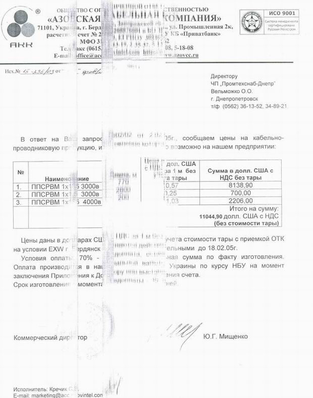

Клиенты говорят что такая штука(см.фото)появляется только при сканировании.Отчет и работа как принтера безупречна.Но по моему причина где то в проявке.Что посоветуете уважаемые коллеги?Дефект возникает случайно.Когда я приезжаю на вызов все в порядке

Так причем тут проявка,если как принтер работает нормально.Сканер копай.Зеркала.

ARTHUR, Говорят,что после примерно десятка копий все становится ОК.Это что зеркала самоочищаются до следующего дня и опять все сначала?
Добавлено 08-02-2005 14:14
И буквы смазываются и сдвигаются тоже сканером??? шок

Нет. Есть еще такая штука как ПЗС-матрица... Она часто глючит...

berdiynec, похоже на выгибание бумаги между фотобарабаном и печкой. Изгиб бумаги возникает из-за проскальзывания в печке, а полосы - видимо наросты тонера на пути прохождения листа в районе нагревателя. Выгибаясь бумага задевает за наросты и смазывает изо. С прогревом печки проскальзывание пропадает, натяг бумаги восстанавливается, и она перестаёт задевать за наросты.
Это моя версия (только бумага -то в какую сторону двигалась при печати? улыбка )

распечатай и поймешь с оптики или нет

tokar, какой стороной не знаю,попробую уточнить.Я же говорю,когда приезжаю все работает.Единственное,что могу сказать, полосы вдоль движения.Опять приехал клиент привез
"образцы" и опять уверяет, что эта байда только от сканера.
cherry,не могу по той же причине.Это нужно у них поселиться, чтобы "поймать муху".
Если бы глюк был постоянный, я бы его уже сам вычислил.А так приходится просить помощи.

Гость,Ребята со старт копи подтверждают насчет матрицы. голливудская улыбка

berdiynec, матрица - тоже вариант. Если присмотрется к шапке документа - 3 смещения на одной линии...

Глюк при сканировании с апд или со стола?

А не может там конденсат собираться? А поработает - высохнет.

Tyger, Это идея!Хоть в помещении тепло и сухо,я это проверю.Может они на нем чашку ставят с утренним кофе. улыбка
fel:ix, без разницы.А что?
