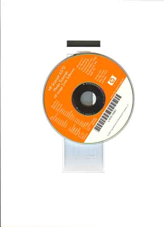

10.05.07. Приветствую Всех, как и обещал скидываю фото с результатами, лампу и регулировки дескриптора сделал так как вы меня научили. Плату с дескриптором сдвинул полностью вниз, а линзу круглую приподнял чуть чуть вверх (подложил под неё кусочек материала)
Всем Удачи...
