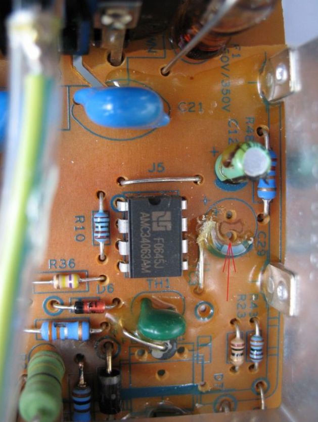

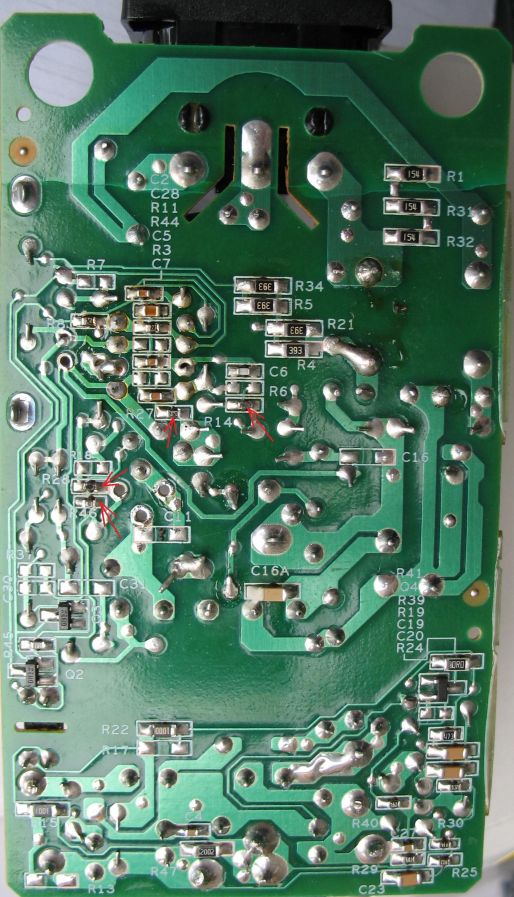

блок питания к принтеру HP 3920, опознать номиналы деталей
mars_t
Сообщения: 10
Сообщение #1 От 19/01/2010 16:33 цитата
Уважаемый "all". Кто владеет информацией: нужно опознать несколько деталек в блоке питани к принтеру hp 3920. А именно: сопротивлений R14, R27, R28, R46 (смд-шки со стороны печатной платы), а также конденсатора С29 (электролит, со стороны монтажа). Фото платы, с указателями на эти элементы прилагается.
Заранее благодарю.

http://www.alldatasheet.com/datasheet-pdf/pdf/102960/ETC/AMC34063AM.html -тута глянь

сенькс "n max ", но хочется узнать номиналы для конкретного БП, а в "даташите" типовые схемы для DC-DC

Это понятно, "вылетели" не только те детали что ищутся. Но на остальных осталась маркировка. Другой БП я уже сделал, просто пытаюсь восстановить "родной".

с29 - 100мкФ, r28 - 22Ом, остальное сам хочу знать =(
шим менять однозначно, хотя наверно паоменял

кто нибудь узнал их номиналы? и кто знает что за элемент с маркировкой TH1 возле ключа?

есть такой же блок, топология платы, смд компоненты, трухоле компоненты, но шим ус3842, а мс34063 это вообще дс-дс ковертор, и как он попал в этот блок(фото выше) непонятно(нонсенс или лохотрон), разные по функционалу чипы стоят в одном и том же изделии(скорее всего уску перепояли на мску), погорели теже смд резисторы, тож нужда в схеме или посмотреть живой блок для оживления.
