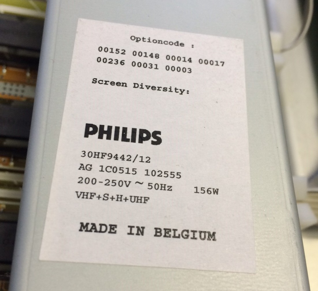

Привет господа!
Сразу прошу не ругать строго ;-)
Я не мастер. Я обычный человек, но с руками не из одного места. Начинающий, так сказать...
Просто достался такой аппарат и хочу его использовать по назначению.
Ремонт прошел удачно (заменили трансформатор одной из лам), но он не может зайти в меню.
Шасси, как я успел уже прочитать, LC4.6HEAA вроде.
Прошу помощи. как вернуть его в обычный режим, если это возможно?
А если нет, то как хотя бы каналы настроить?
Буду очень благодарен за советы

  IMG_1958.JPG  157.53 КБ  Скачано: 578 раз(а)

У тебя готельный аппарат и сделать из него обычный аппарат врядли получится. Воспользуйся поисковиками, где-то натыкался на материалы по настройке таких аппаратов. Только не лезь, ради бога, в сервисное меню, не нужно оно тебе!

Уже решилось всё!
Аппарат чисто ОТЕЛЬНЫЙ. Да.
Заменили транс высоковольтный.
А вход в меню - 319 753 mute
Теперь пользуемся и радуемся ))
