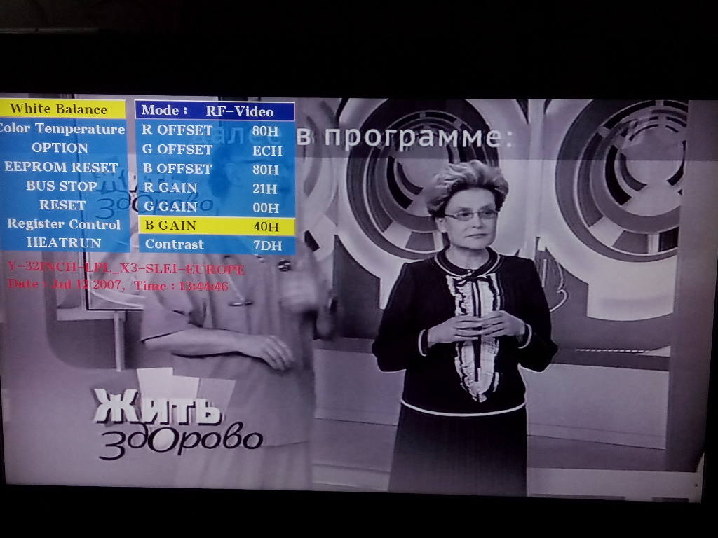

Как сохранить настройки White Balance в сервисном меню телевизора Prestigio P320B DVD-X . Вхожу в сервис : DISPAY - 1 - 1 - LINE .Захожу в пункт White Balance , настраиваю баланс белого , нажимаю ENTER на пду --- тв. перешел в начало сервисного меню. Далее EXIT на пду --- тв. вышел из сервисного меню .Настройки держатся . Стоит переключить канал ....настройка баланса белого возвращается в исходное состояние. При изменении и сохранении других параметров в сервисном меню - они сохраняются !!! Подскажите пожалуйста как правильно сохранять White Balance . Прикрепляю два фото ч/б изображения .Розовое это как есть ,и второе как хотелось бы сохранить.Спасибо.
 Размер файла:  262.19 КБ
 Просмотрено:  306 раз(а)
 Размер файла:  293.31 КБ
 Просмотрено:  304 раз(а)
