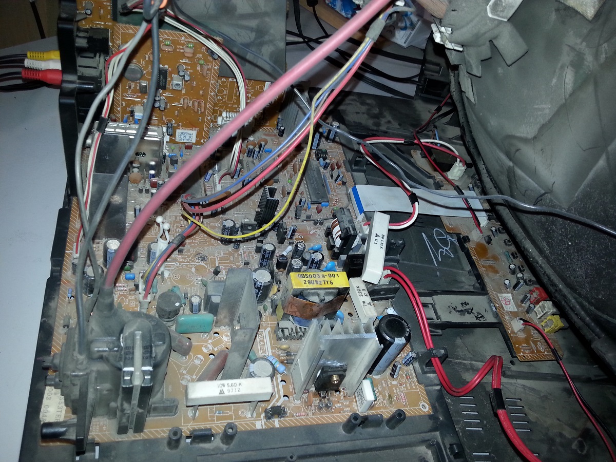

Дорогие форумчане подскажите как войти в сервис меню тв.
Процессор m37204mc-d43sp
пульт RM-C220 REMOTE CONTROL UNIT

Сообщение #4 От 04/03/2018 18:41 цитата
Шасси какое?
Там на плате должна быть наклеена маленькая бумажка, типа этой
Огласи с неё надписи (верхнюю строчку).

Такого нет в нашей Базе.

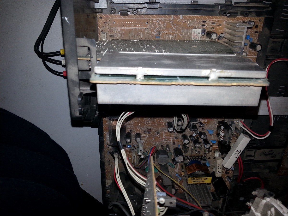

Можешь сделать фотку шасси своего TV для общего дела - пополнения базы данных, примерно как здесь?

Сообщение #7 От 04/03/2018 20:15 цитата
Yuritsh писал:
Такого нет в нашей Базе. Можешь сделать фотку шасси своего TV для общего дела - пополнения базы данных, примерно как здесь?
могу

Сообщение #9 От 04/03/2018 20:40 цитата
petr8885 писал:
и всетаки как зайти в сервис меню очень прошу?
В файле, что ты выложил CM_chassis_(AV-2550TEE), на 11-й странице описано.
А фотки твои ни о чём. Такую фотку стыдно в Базу добавлять.
