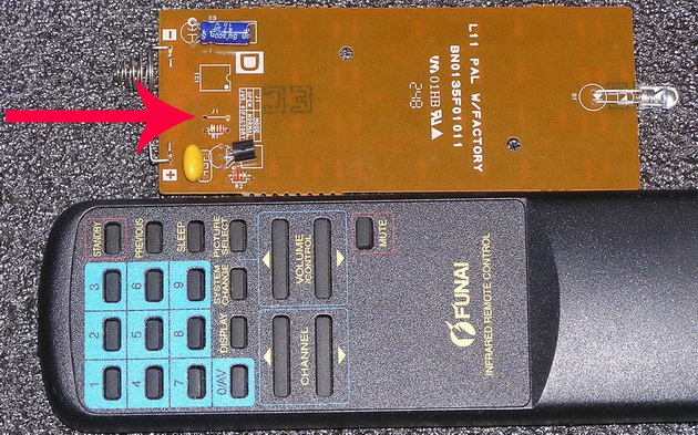

Funai TV-2100A MK12 процессор L11PAL-2ND M372CH8-056FP
В ПДУ собранном на микросхеме 67N705 замкнуть 3-й с 6-м (земля) выводом.
В родном ПДУ обозначена как перемычка J1. Вход - SLEEP. Выход - STBY.
Работают: Picture (bre, cnt, clr, tnt) VOL - переключение других настроек кнопками 2, 3...6, 8, 9.
При определенных позициях кнопки VOL - работают 1, 2, 3. Регулировка значений кнопками CH+\-

FUNAI 2000 MK12 - вход в сервис
подскажите как войти в сервис. где то было не могу найти.
Vokintos
Сообщения: 49
Сообщение #5 От 23/03/2006 15:07 цитата
В пульте перемычку запаять надо и он превратится в сервисный.
АНТЕЙ
Сообщения: 85
Сообщение #6 От 23/03/2006 16:21 цитата
Разбери пульт,возле микросхемы найдешь где поставить перемычку
J1.Вкл сеть, на ПДУ SLEEP и ты в сервисе.

Сообщение #10 От 04/01/2012 15:30 цитата
Гед паять если там капля а не мс-х?
Nik
Сообщения: 421
Сообщение #11 От 04/01/2012 18:57 цитата
Найди родной пульт, на нормальной микросхеме.
