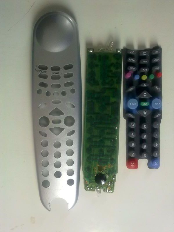

10 и 17 на пульте ДУ не могу идентифицировать (микросхема бескорпусная)
  пульт.jpg  65.29 КБ  Скачано: 1360 раз(а)

Al_x, у тебя скорее всего ПДУ не родной (микросхема бескорпусная)
Возможно он и виноват.

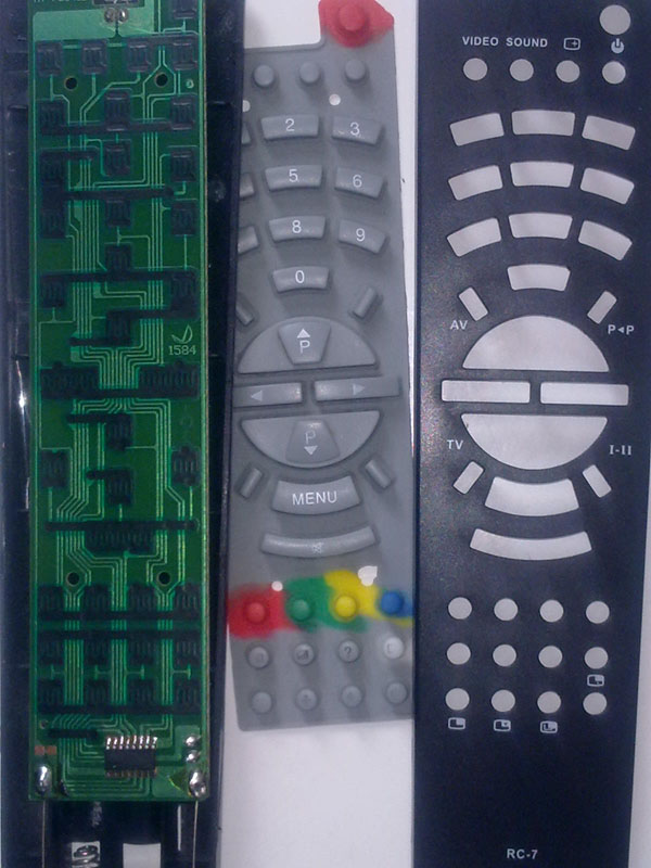

Цифровые клавиши нажимал и быстро и с задержкой. Пульт прилагался к ТВ. Есть RC-7 - Этот вариант тоже пробовал. В нем микросхема без маркировки в 16-ти пиновом SMD-корпусе.
 Размер файла:  115.11 КБ
 Просмотрено:  440 раз(а)

Al_x, у меня вот такое шасси ( убитое ) и пду к нему.
http://monitor.espec.ws/section1/topic111562.html
Пульт: - RC-46111
IC remote - 3C184ODA9SM
- 24 ноги планарка.

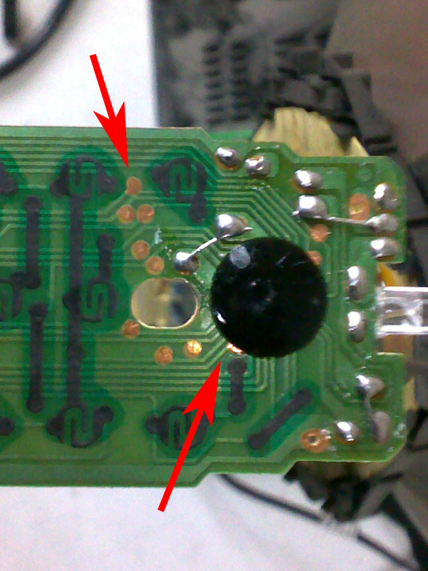

Проблему решил перебором замыканий контактных площадок на родном пульте ДУ. Свершилось чудо - попал в сервис. Фото прилагаю. Может кому пригодится.
PS: Спасибо всем за участие в обсуждении и помощь. Тема закрыта.
 Размер файла:  124.25 КБ
 Просмотрено:  509 раз(а)
