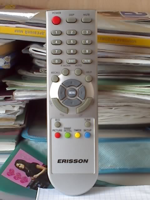

ТВ ERISSON ШАССИ ETE-2 вход в сервис меню требуется поправить уровень звука.
1. ИБП – STR-W5653
2. ТПИ – BCK-24024L
3. УНЧ – TFA9842AJ
4. HOT – BU2720DX
5. КАДРЫ – TDA4884AJ
6. FBT – JF0501-3290
7. ПРОЦЕССОР – TDA9384PS/N3/3
8. ТЮНЕР – TAF5-C4I23
9. КВАРЦ – 12.000 Мгц
10. ПАМЯТЬ – 24C08WP
  01-03-09_1108.jpg  54.23 КБ  Скачано: 5142 раз(а)
но это не помогло как звук был громкий так остался?
Опиши конкретно проблему, что делал и какие были(или не было ) изменения.
трах-тибидох
Сообщения: 40
Сообщение #9 От 03/03/2009 22:21 цитата
проблема заключается в том на 0 деления шкалы уровня звука тв молчит а на 1 или 2 тв работает ну очень громко .Так теперь что делал вошёл в сервис и выстовил VOL 2A Volume control.
как прописано мануале, изменений никаких ?

трах-тибидох, После чего это всё? Никак Init сделал?
Глянь VOLA и посмотри OP5 6-й бит.

Строчка VOLA 20 Dummy AVL level
OP 5 00 Optional 5

Сообщение #13 От 29/03/2009 20:17 цитата
трах-тибидох писал:
Что такое INIT ???
- инициализация EEPROM.

всё поправил большое всем спасибо!!!!!!!!!!!!!!!!!!!!!!!!!!!!!!!!!!!!!!!!!!
