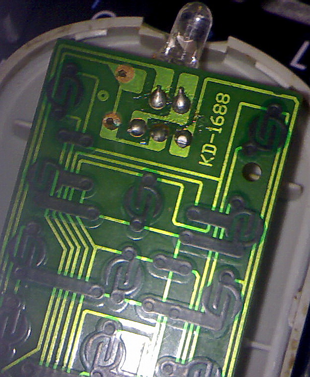

Сервисное меню ТВ Evrotech 14F640
проц. LC863332B !!!
видеопроцессор LA76810A
блок питания на 4х транзисторах
LA78040 кадровая
CD5265 звук
TNC-8333BFS
видеоусилители на транзисторах
Не могу найти сервисное меню в поисковике нет, есть похожие ящики, да что то ни чего не подходит. Например http://monitor.espec.ws/section23/topic89232.html Уж очень он похож на GINLIPU и на СТАРТ и на Vitel, может кто то сталкивался с этим...?

Сообщение #2 От 18/11/2009 22:01 цитата
Пробуй замыкать пинцетом указанные площадки на крайних кнопках...

Сообщение #3 От 19/11/2009 02:44 цитата
тут пульт не совсем такой...
ДОБАВЛЕНО 19/11/2009 03:45
вот какой
  пульт 2.jpg  236.04 КБ  Скачано: 2113 раз(а)

Сообщение #5 От 19/11/2009 02:54 цитата
недовольство, огорчение дико извиняюсь,сейчас исправлю!!!не 863328B ,а LC863332B 52Z6 3kd0 (надпись просто плохо видно было замешательство
А, то что посоветовал замкнуть уважаемый БАРК,к сожалению не дало результатов...Пульт несколько отличается...

Сообщение #6 От 19/11/2009 03:18 цитата
Эти можно пробовать ещё http://monitor.espec.ws/section23/topic131783.html

Сообщение #7 От 19/11/2009 03:26 цитата
Вход в сервисное меню:
В главном меню ввести код: 6 4 8 3, который эквивалентен нажатию кнопки FACTORY.
Сервисный режим содержит 3 подраздела : FACTORY, B/W BALANCE, ADJUST. Переключение между ними по нажатию кнопки Factory, или путём ввода кода 6 4 8 3 Помогло!!!!!

А в сервис полез ,из за того,что цветов нормальных нет,зеленого нет почти,синий преобладает,короче за 2а года кинескоп умер. Хорошие телики выпускают... улыбка Всем Огромное спасибо!!! Сам не пойму ,что бы делал без этого замечательного сайта!Решено ,тема закрыта.
