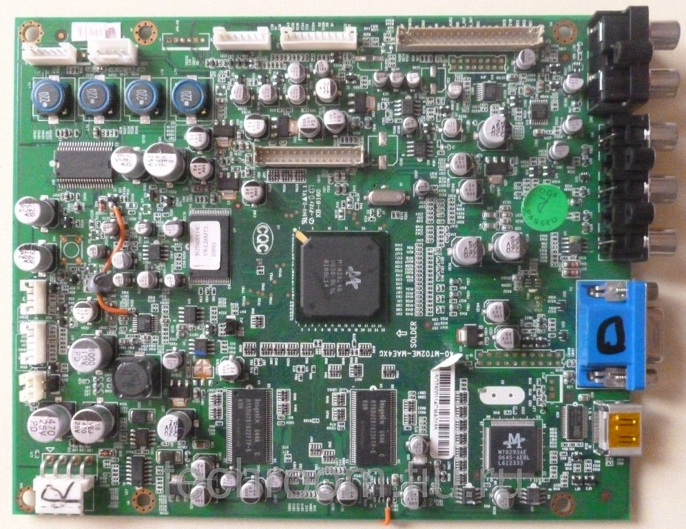

Здравствуйте, телевизор THOMSON 32MT02E64,
,V320B1-L04 Rev.C1, 40-00N37A-1XXG B, майн была 40-MT02MF-MAA4XG с не читаемой флешью, заменил на SSB 40-MT02ME-MAE4XG, процессор MT8202AG. После замены все работает нормально,изображение, звук, единственное увеличен размер изображения. В общем нужен совет как войти в сервис режим, подстроить размер. Пробовал установку громкости в ноль затем 9735(can use the IR and press the remote key “vol-”to“0’, press mute remote key ,then press 9,7,3,5 remote key), ни какой реакции.
фото установленной платы
 Размер файла:  224.64 КБ
 Просмотрено:  441 раз(а)
dfgit
Сообщение #2 От 11/02/2016 09:14 цитата
Извиняюсь за пустышку, подсевшие батарейки в пульте- поднес вплотную вошел в сервис.Бывает же такое. равнодушие тема закрыта.
