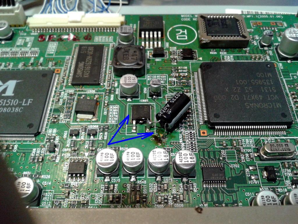

Может кому то пригодится. При работе на АВ и ТВ изображение с сильными искажениями. Замена кварца на 20мгц и емкости стаба 1.8вольт910.0-16в)Все работает стабильно.

Сообщение #7 От 01/09/2019 18:32 цитата
Андрейтимофей писал:
Подсказка помогла, установил только один кондер на 47 мкф (по выходу стабилизатора). замена кварца не понадобилась. P.S. Прибор для проверки кондеров определяет его как исправный С624 10*16.

Сообщение #8 От 02/07/2020 15:25 цитата
AleksNew писал:
Спасибо за совет, очень пригодилось, поменял только C624 (20\16)!!!
