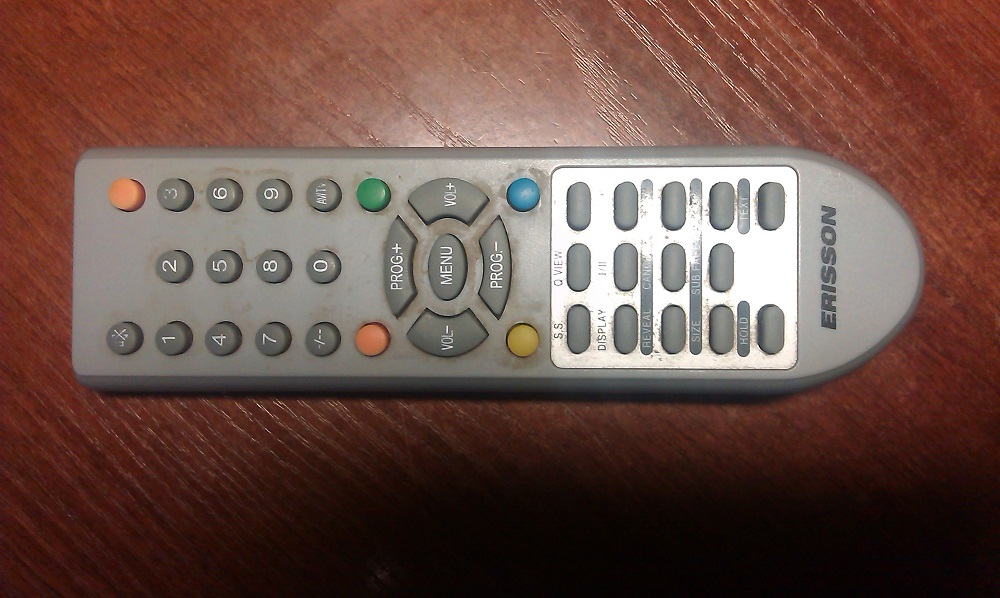

Покажи родной пульт.
alex 11
Сообщения: 46
Сообщение #8 От 04/04/2017 12:12 цитата
пульт от ERISSON 37LS16
  IMAG0132.jpg  176.84 КБ  Скачано: 482 раз(а)

Евгений373
Сообщения: 4107
Евгений373
Сообщение #9 От 04/04/2017 16:55 цитата
Попробуй так:
1 вариант - Баланс звука в среднее положение затем закрой меню и набери 9883.
2 вариант - нажать меню затем ввести 9883.

9883 что должно произойти вход в сервис или подключиться звук ?
Евгений373
Сообщения: 4107
Евгений373
Сообщение #12 От 04/04/2017 20:33 цитата
После ввода правильной комбинации последует переход в сервисное меню. Только не зевай при вводе.

Сообщение #13 От 05/04/2017 18:09 цитата
Пробовал все комбинации ничего не получилось .поставил назад флеш от HITACHI а еепром от ERISSON (что бы был русский язык ) .буду искать пульт ду CLE-996 от hitachi
Может у кого есть бу ? пишите в личку rem 8288 @yandex.ru
