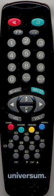

Задолбал уже ... Перепробовал всё, что можно, облазил весь интернет ... Пульт - копия RС2000 , все функции нормально работают, а в сервис никак не попаду! Нужно растянуть изображение ... Может существуют какие то нюансы ?
Красную + голубую 5 сек , потом vol+ & pr- не проходит.
HELP! Или только с родным пультом?

Кому ещё интересно... С вышеуказанным пультом в сервис ( как не странно) зайти невозможно. Косвенно потверждается и на каком то немецком сайте. Замечательно заходится с помощью например пульта от ТВ Universum( шасси 11AK19) - кнопка "ТВ" + vol+ & pr- на панели . Но это в общем то давно не секрет... Просто указываю на конкретный пример. Всем спасибо и удачи.
Добавлено 08-02-2005 02:53
Картинка пульта к 11AK19...
Это таки значит не оригинал. Котроллер из ПиКа не позволяет жать две кнопки. У меня был такого же вида родной и всё входило.
У меня с проверкой ПДУ никаких проблем нет -- сделал проверялку в корпусе от БП-вилки ( питание через гасящиий конденсатор ) Нагрузил на широкополосный фотоприёмник через повторители светодиод и пьезопищалку. Так что теперь ПДУ не только видно , а и слышно ( по звуку можно форматы различать ) От указанного пульта врядли пеьезик запищит , если нажать красную+синюю
