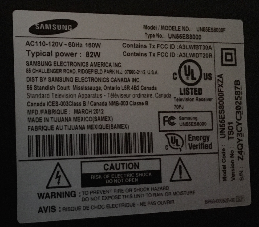

Имеется ТВ для Канады, модель UN55ES8000F.
Пытаемся, пока безуспешно, подключить его к ресиверу НТВ+ по HDMI - пишет неподдерживаемое разрешение.
При этом приставка КартинаТВ тоже подключаемая по HDMI работает прекрасно.
Но, для этой приставки в настройках для 1080p почему-то стоит частота экрана 59.97Hz.
Подскажите, знающие специалисты, как этот ТВ превратить в ТВ для России через сервисное меню?
Возможно принудительно указать в сервисом меню правильные настройки, чтобы ресиверы SAT для России можно было использовать с этим ТВ ?
И можно ли этот ТВ прошить "под Россию" ?

а нельзя скинуть разрешение на приставке и подымать до приемлемого уровня?
Что касаемо сервиса - там нет ничего приемлемого для этих регулировок.

Сегодня снова были у этого ТВ.
Выяснилось вот что:
1. он понимает только 1080р. И никакие другие форматы вообще не знает и знать не хочет!
2. он американец. и из ТВ-сигналов он понимает только ASTC (типа американский NTSC). И все.
Больше с ним в таком виде сделать ничего не получилось, и вряд ли получится.
Где купить к нему новую системную плату?
