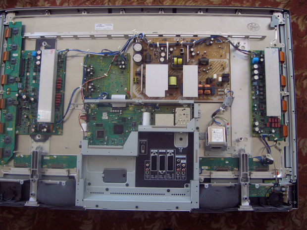

Плазма Panasonic TH-42PA60E(GP9DE) мигает 10 раз[Решено]
Dj_love
Сообщения: 196
Сообщение #1 От 27/07/2013 14:56 цитата
Состав TNPA3759 (H)
TNPA3756 (DG)
TNPA3932 (D)
TNPA3875 (SD)
TNPA3874 (SU)
TNPA3794 (SC)
TNPA3795 (SS)
TNPA3799 (C1)
TNPA3800 (C2)
Панель - MC106W36FС9
При включении щёлкает релюшками, пробует включится, потом ошибка 10.
Если полежит день-другой может включится на минуту-две и опять ошибка 10.
Внешний осмотр ничего не дал.
Все шлейфы перечистил.
фото шасси
 Размер файла:  335.98 КБ
 Просмотрено:  1237 раз(а)

Включи отдельно на столе блок питания, как получится включить- дальше проще, но без измерений никак.
Dj_love
Сообщения: 196
Сообщение #8 От 01/08/2013 17:40 цитата
Блок питания отдельно на столе запустил.
выдаёт
174,5 - вольт на Vsus
16,5 v - на +15V и на +15Vc
0 - F_STBY
70,6 - Vda

Dj_love
Сообщения: 196
Сообщение #9 От 01/08/2013 19:27 цитата
Всем спасибо
Проблема оказалась в шлейфе от D-bord to C1-Board.
криво вставил после чистки.
Проблема решается чисткой ластиком всех шлейфов
Плазму запустил. поставил на прогон.
Dj_love
Сообщения: 196
Сообщение #10 От 02/08/2013 10:57 цитата
2-4 часа работает потом опять ошибка 10
Перегрев SC-board - поставил кулер ганяю
zzz73
Сообщения: 64
Сообщение #11 От 06/08/2013 07:58 цитата
Прогон с кулером ничего не изменил - ошибка 10
А вот если скрутить Vlow до минимума
под нагрузкой 13,6 вольт стало и плазма работает уже 2-й день не выключаясь
если увеличивать Vlow доходит до 14 вольт и ошибка 10
странно на нём должно 15 вольт быть
