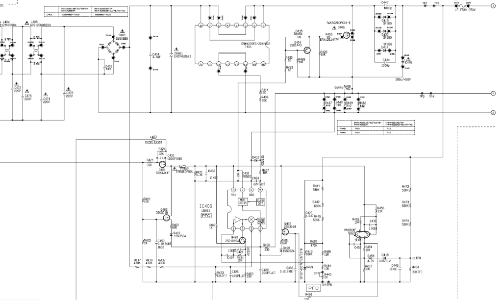

После грозы сгорел БП: выгорела l6561, полевик (RJK5010DPK), баластные резисторы R 12 5W,SF38G-2шт и еще 10 деталей TV Panasonic TH-R42PV7KH (TNPA4221(1)) DPK-SU2AV-0.Можно ли заменить PJK5010DPK на SD20N60 ну и супер быстрые SF38Gдиоды на UF5408?Хочу починить.Работаю по этим схемам.Поделитесь опытом плиз Прошу помощи РупорБП: TNPA4221

Меня пока интересует можно ли ставить диоды UF5408 вместо SF38G по даташиту они 35NS.А мои 75NS.Сравнил похожую схему тоже транзистор PJK5020 так там стоят по схеме S3K60(по даташиту 100NS)У меня родной стоял PJK5010 .Нашел у себя SD20N60 от БП плазмы LG.Вроде аналог моему Рупор Рупор Рупор

Замкнул 3 реле.Подал 220 вольт Подал с отдельного бп 13.5 вольт на 4863G 8 pin Не запускается предкондей.На нем 320 вольт.А долхно быть 395 вольт. PR501 на 5А250V выпаял.PR402(F);Не могу найти как его запустить отдельно на столе Прошу помощи Прошу помощи Прошу помощи

Телевизор запустил.Пока без предкондея.Разбираюсь почему срабатывает зашита

Решено.Итог замена 18 деталей
