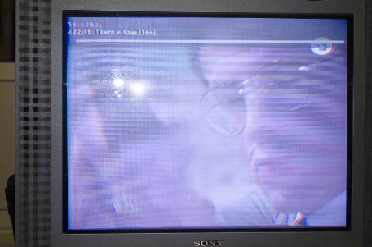

SONY Шасси FE-1A засвечен кинескоп
bagryanov.sergei
Сообщения: 73
bagryanov.sergei
Сообщение #1 От 03/12/2016 03:17 цитата
телевизор KV-29FX20R
СОСТАВ ШАССИ:
ПРОЦ - SAA5564PS/M3/0010
БП STR-F6654
ВИДЕО - CXA2140S
КАДРОВАЯ STV9379
АУДИО- TDA7495
ТЮНЕР - BTP-AC411(10)
HOT - BU2515DX
ТДКС NX-4521//U
Помогите!!! засвечен кинескоп, видны линии ЛОХ, пришел мне после 2х мастерских, я его запустил, но нет регулировки screen
напряжение ТДКС NX-4521//U
1) COL. , 134в+
2) B+, 134в+
3) 200v 134в+
4) H1, 0в
5) GND
6) VERTICAL - 74в-
7) GND
8) VERTICAL + 65в- питание кадровой 15в
9) ПУСТОЙ в схеме питание кадровой
10) ABL , 0в
11) 567, напряжение не меняется
изображение есть но в тумане
OSD есть
катоды
B 205в
G 180в
R 197в
ошибок не показывает

Кинескоп у тебя, конечно убитый, зеленого практически нет.
Как то ты сумбурно пишешь, многое не понятно. Вместо 200v на видеоусилители приходит 134? Я правильно понял?Лит меняй в этой цепи,высох.
Ускоряющее не меняется? На плату кинескопа 1000v приходит?Сам регулятор на ПК исправен?
На катодах намерил 197-205v?При таких напругах кинескоп будет заперт, изо не будет

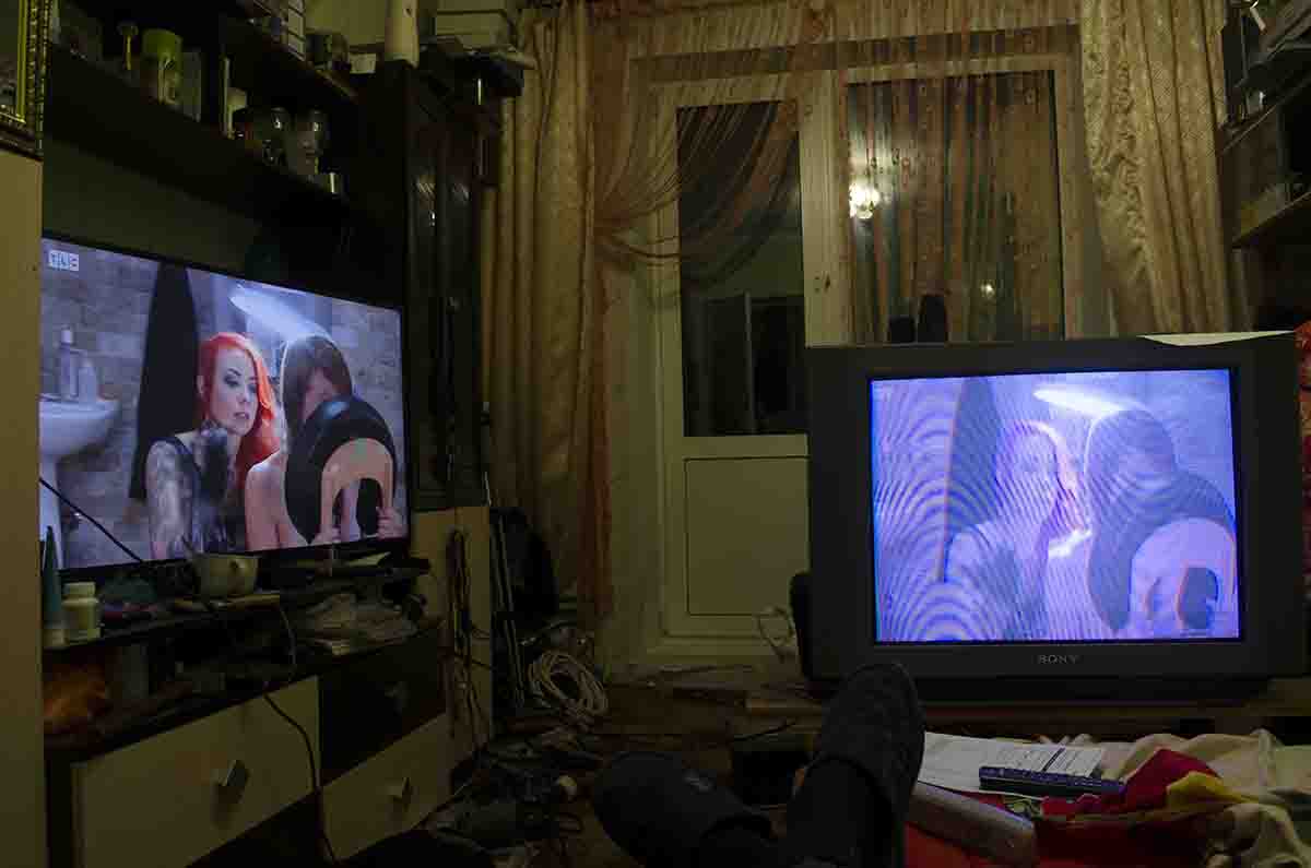

востанавливал полностью плату, все распахали, также все пропаял, отрегулировал катоды на плате ПК и тел включился, 1000в есть, без сигнала видеоус почти в среднем 200в, кроме зеленоно, тот движок на ПК менять надо,
;на ускоряющем чем регулируешь?Регулятор стоит на плате кина.; только сдвиг по горихонтали чуть идет
резистор screen в обрыве ведь не может, как и коротнуть, а получается как будто кз
ДОБАВЛЕНО 03/12/2016 15:58
в мастерской просили купить процессор, он его купил за 3 рубля, а родной целый, следы замены кадровой, обсолютно все дороги вырваны, конденсаторы по питанию меняли, дороги вырваны
ДОБАВЛЕНО 03/12/2016 16:06
подозрение на коротыш в тдкс , греется, но HOT в режиме, как и кадровая
ДОБАВЛЕНО 03/12/2016 16:22
5 раз марг 20 мин разворачивался кинескоп, ток час звонил

Что-то здесь не так:
- катоды
В205 ?
G180 ?
R197 ?
При таких напряжениях кинескоп точно заперт ! М.б., допущена ошибка при измерениях ? А какие входные сигналы(напряжения) на ПК ?

bagryanov.sergei
Сообщение #11 От 03/12/2016 15:37 цитата
с сигналом
В174в
G157в
R160в
входные
В1.3в
G1.6в
R1.6в
напряжения все с сигналом, естественно напряжение ходит, если я не ошибаюсь
ДОБАВЛЕНО 03/12/2016 16:38
больше нечего не моргает ведьiv-9,
ДОБАВЛЕНО 03/12/2016 16:43
05_раз _ нет обратной связи по току катодов
отрегулировал движок на ПК и ошибка ушла
то что разброс по катодам вольтаж, буду делать, но сперва ускоряюшее на тдкс

bagryanov.sergei, на Соньках крутик-ускоряющее чаще стоит на плате кинескопа.
А на ТДКСе крутик есть, но он не задействован.
Схему то хоть посмотри - http://archive.espec.ws/section298/file15618.html
Ускоряющее формируется с 1 ноги ТДКСа ( 1000В ) - потом на ПК приходит и там регулируется крутиком - RV701 ( 2,2МОм ).
Такое впечатление, что это твоя первая СОНЬКА... ИХМО

bagryanov.sergei, ты какой регулятор на плате кинескопа крутишь?Их там два.
ТДКС оставь в покое, у тебя ведь 1000v на ПК приходит.
