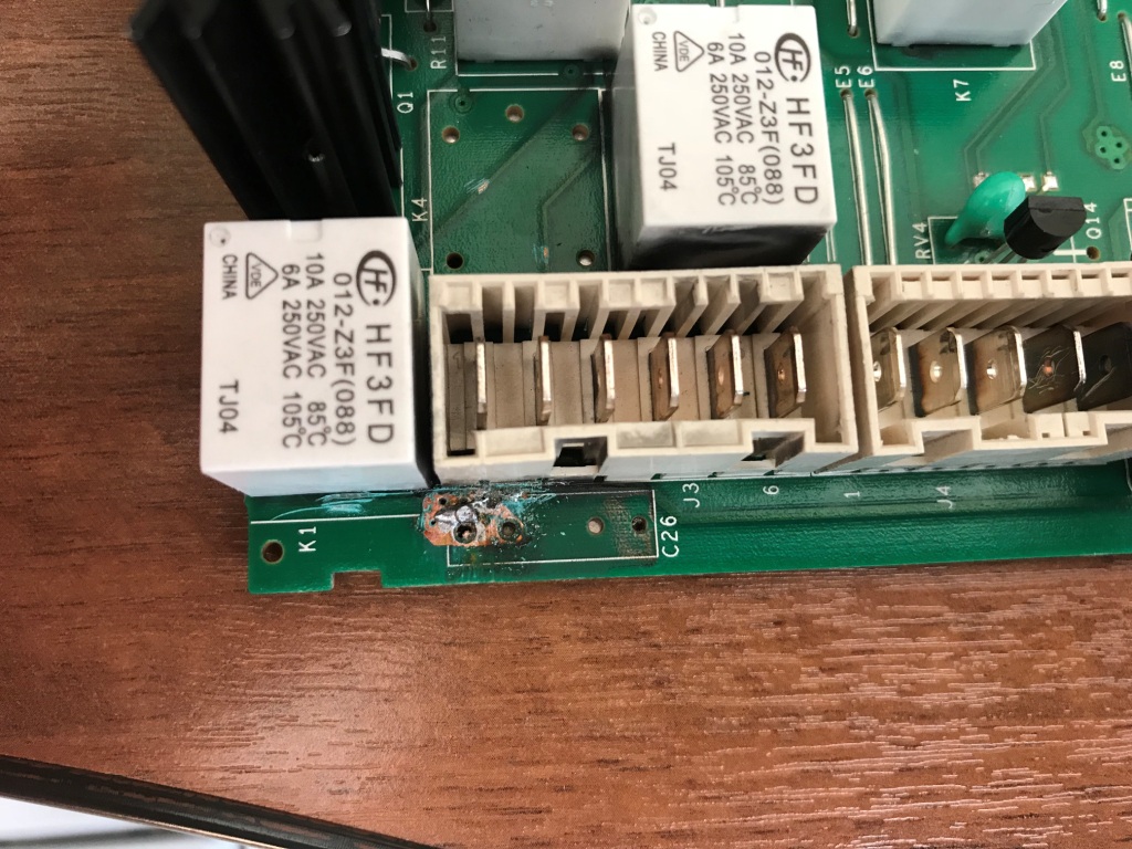

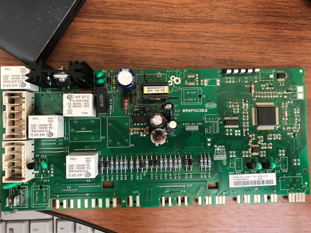

Здравствуйте.
машина Ariston ARSL 85 шасси
перестала откачивать воду. Питание на помпе отсутствует. Обнаружил под фильтрующим конденсатором разрыв дорожки (конденсатор был на месте, но вывода отгорели, см фото), менял симистор ACS1086S (не звонился). При сливе воды замыкается реле К1. Общий контакт на одном конце 220, второй контакт уходит на прессостат и на вывод взорванного конденсатора. Схемы на модуль в интернете найти не могу. Просьба помочь со схемой или у кого есть аналогичный модуль, подсказать куда звонятся выводы с реле К1 и была ли соединена крайняя дорожка на плате с конденсатором С26. Заранее спасибо и просьба сильно не пинать, мастеров в нашей деревне к сожалению нет недовольство, огорчение недовольство, огорчение недовольство, огорчение
