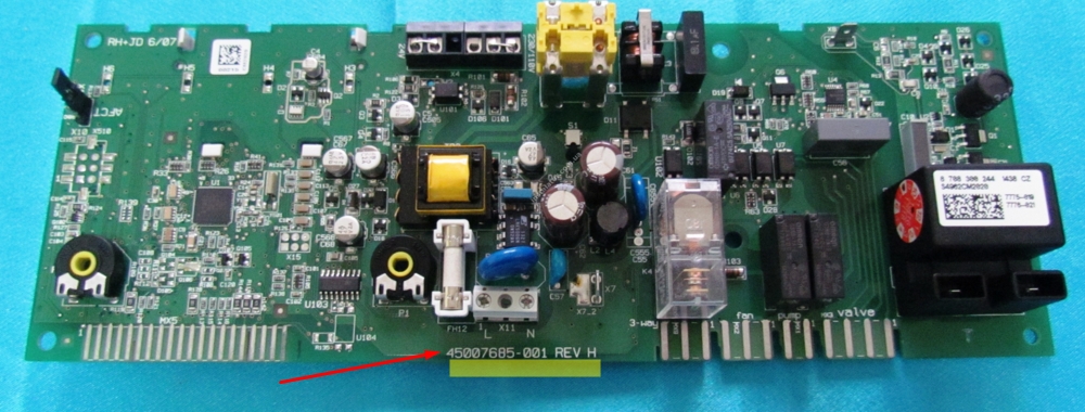

Проблема котлом, точнее с платой 45007685-001 REV H
В срочном порядке пришлось купить новую.
Котел работает.
Хотелось бы восстановить эту.
Симптомы: На выходе 5 вольт - 3.95V (грячий диод D17 что с транса)
на выходе 24 - 22.9V
На экране ничего нет.
Процессор холодный.
Визуальный осмотр не выявил наличие дефектов, плата не после грозы/питания.
Удалось запустить плату после выпаивания катушки L1 - высоковольтный узел
(MX5 -> 2-3 ножки КЗ, 4-5 и 6-7 и 8-9 ножки резистор постоянный 10к, 12-15 - светодиод )
После самотестирования:
По
все символы на экране
С
00
19
Е
00
21
на экране ошибка F0(мигает) и светодиод мигает с частотой 1/1 сек
Я предполагаю, что виновник этому U2 - MC74HC1G14DF
Что ещё смотреть, что подскажите?

_borisovich_ писал:
maxmvn, 45007685-001
