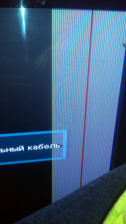

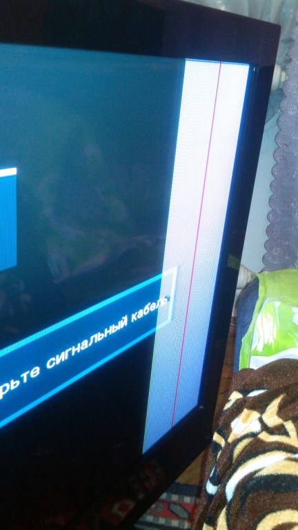

Здравствуйте! В плазме samsung ps-42q92hr, вертикальные полосы через весь экран. Подскажите пожалуйста в чём может быть проблема, где копать?
Матрица: S42AX-YB03.
Блок питания: W2A 42:BN44-00161A
logic main: LJ41-04780A, rev:1.5.
Y-main: LJ41-04211A, rev:2.3.
X-main: LJ41-04210A, rev:2.3.
Y-buff: LJ41-04212A, rev:1.6.
E-buff: LJ41-04214A, rev:2.0.
F-buff: Lj41-04215A, rev:2.0.
  IMG_20150307_200137 [1024x768].jpg  89.29 КБ  Скачано: 733 раз(а)
  IMG_20150307_200146 [1024x768].jpg  108.4 КБ  Скачано: 645 раз(а)

Либо в лоджике(скорее всего) либо в планке E,Fпо какой стороне полосы...но не спеши греть..лудить..прибор да осцил в руки
И ещё меня смущает полоса другого цвета по центру

Попытает счастья в чем?.Плазма ошибок не прощает. Влетит чел на бабло с конченым клиентом. Ето счастье?.Там 99% сдох адресный дешифратор.Отдать клиенту и перекрестится.

Это я думаю не дешифратор...если не полоса по центру...она не много смущает...
сам находил подобные полосы...и даже представляю куда лезть...и что померять, ...но остальное зависит хозяина темы....
ДОБАВЛЕНО 27/04/2015 01:06
Осцил в руки... И не советскую разволюху....а что нить по серьёзней на 100мгц или больше
