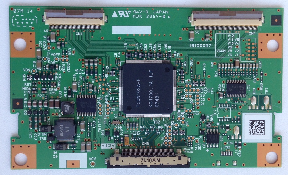

Toshiba 37AV500PR нет изображения , звук есть!
A6B6
Сообщения: 32
Сообщение #1 От 09/08/2015 07:38 цитата
Привет всем, я начинающий то есть самоучка!
Проблема заключается в том что на телевизоре звук есть, подсветка так же присутствует но нет изображение! Очень сильно греется проц.... может быть в этом причина? на t-con не подскажите где измерять контрольные точки и сколько должно быть
 Размер файла:  361.25 КБ
 Просмотрено:  573 раз(а)
A6B6
Сообщения: 32
Сообщение #2 От 15/08/2015 05:56 цитата
Проблему нашел на t-con был дохлый предохранитель (f1), впаял другой, все заработала! 2 дня погонял не отключается....
