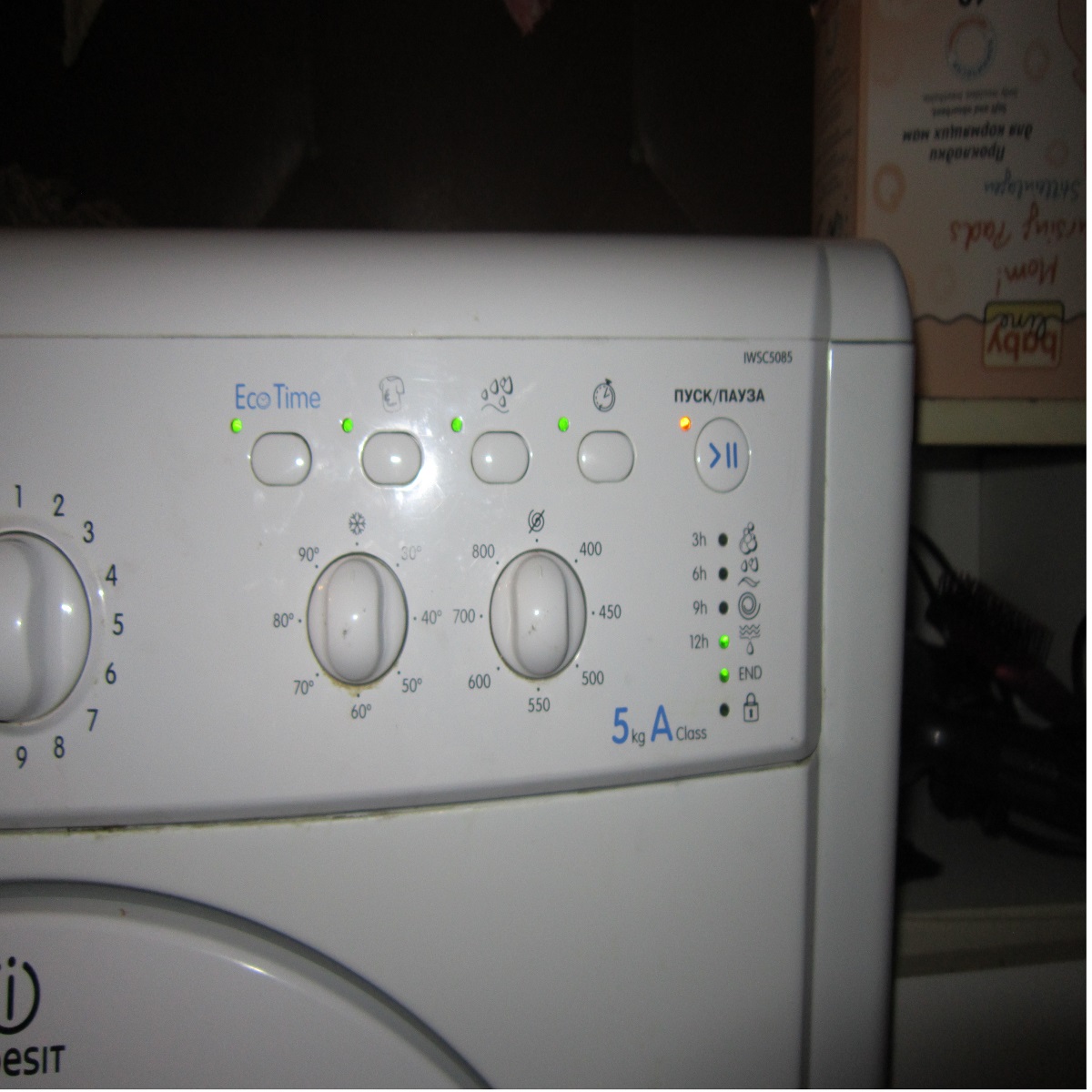

Доброго времени суток всем! СМ indesit IWSС 5085 (CIS) мигают горизонтальные индикаторы и горят вертикальные 2 и 3 (снизу), не запускается режимы стирки (наливает воду и тут же сливает). Если я правильно понял код ошибки F 06. Нашел про ошибку следующее:"Устройство блокировки дверцы не закрывается/не открывается, цепь тиристора устройства блокировки дверцы короткозамкнута/ разомкнута, неверный сигнал частоты сети, неверный сигнал напряжения сети". Снял верхнюю крышку, видимых дефектов на замке и разъеме (пролив воды, механические повреждения) я не обнаружил. Первым делом, как я понимаю, надо прозвонить провода к замку. Подскажите детально на каких проводах, какие должны быть параметры, и куда смотреть дальше. В ремонте СМ я новичок, с тестером работал, руки прямые. Всем участвующим заранее спасибо!

Михаил_7
Сообщение #8 От 08/09/2013 19:28 цитата
Спасибо за советы. Я не мастер, дома стиралка сгорела , а у нас грудничок 2 месяца от роду, так вот стиралку гоняем каждый день. В оф сервисе диагностика 500 р.(я так понимаю придет мастер с програматором снимет заглушку сзади подключится и посмотрит ошибку), плюс сказали скорее всего замена модуля около 4000 руб. Вот и решил попробывать сам. Если бы знал где мануал на машину эту скачать давно бы пользовался им (поиск по запросу а-ля сервис мануал ничего толком мне не дал)
Так вот далее по делу, провода на обрыв не звонил ибо замок срабатывает, думал в начале, что третий провод может типа информационный какой. Разобрал замок, внутри было не значительное кол-во окислов, хотя контакты для клем и пятаки, или как их правильно назвать, чистые. Почистил, собрал, запустил, машина перестала выдавать эту ошибку.
Теперь запускается программа, заливается вода сек 30, далее слив, мигание горизонтальный индикаторов и горит постоянно замок превый снизу. Машина бесонечно откачивает воду, хотя ее давно уже нет. Остановить ее можно только выключив из розетки. Насколько понимаю теперь это ошибка F 08 (тэн). Кто занимался ремонтом аркадия скажите ошибку я правильно определил, а то как гласит народная мудрость "может дело не в бабине"))
