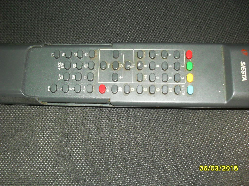

У 4-го поколения часто опции слетали.Можно было со скобками и без них установить.15 вроде и 23 выводы перемыкали в пульте,чтоб войти в режим ОР.А потом пошли пульты с кнопкой СЕРВИС.Где-то зарисовки должны быть.
А в этом также или нет?

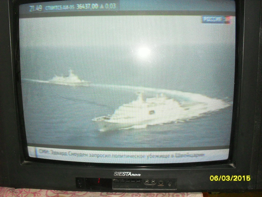

Андрей2006
Сообщения: 130
Сообщение #17 От 06/03/2015 21:58 цитата
не помогает
ДОБАВЛЕНО 06/03/2015 23:03
скобок нет

валентин-сибиряк
Сообщения: 9231
валентин-сибиряк
Сообщение #18 От 06/03/2015 22:03 цитата
А под красной кнопкой-это не Р-Р кнопка?
Андрей2006
Сообщения: 130
Сообщение #19 От 06/03/2015 22:11 цитата
