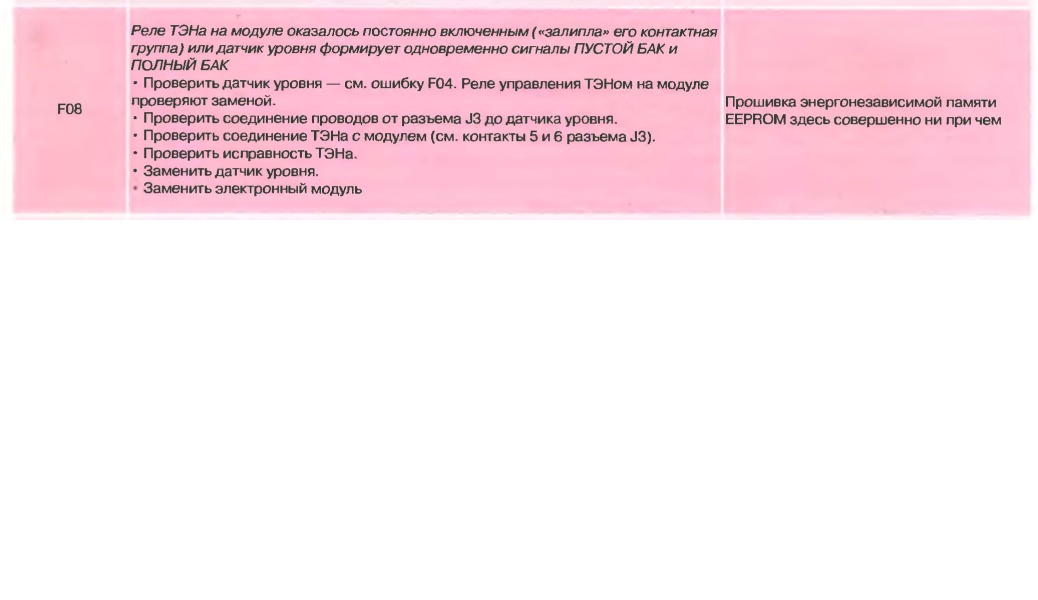

При ошибке F08 прошивка не причем литературу я читать умею.

...При ошибке F08 прошивка не причем литературу я читать умею.
Так там и не написано прямым текстом. смех

Сообщение #28 От 07/02/2017 10:11 цитата
yura14, ну значит между строк что-ли читать?
