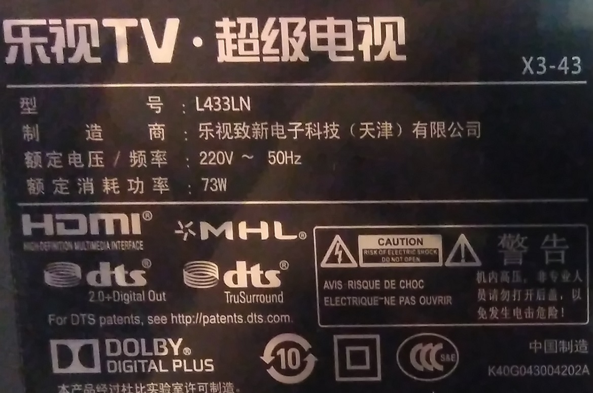

господа профессионалы, помогите определиться с панелью на телевизор Letv X3-43. детишки щёлкнули экран. по обзорам знаю что матрица LG.

Если уж научился фотографировать - почему бы не выложить фото шильдика матрицы?

о, я в камеди клаб попал? остроты посыпались. мужик , я не знаю где она находится. если бы нашёл шильдик матрицы, то не просил бы помощи в её определении, а заказал бы её и всего делов. остряк, блин...

разбирать тв для начала и увидишь

разобрал наклейка TPT430H3-DUYSHA.G REV S1X, на драйвере LC 430 DUY (SH) (A1). чёт ничего похожего найти не могу

разобрал наклейка TPT430H3-DUYSHA.G REV S1X===это по гугли
