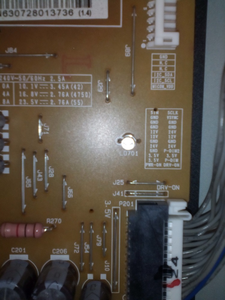

LCD LG 42LB677V-ZC завис на заставке LG Lifes Good
bagr
Сообщения: 13
Сообщение #1 От 09/09/2018 17:53 цитата
MAIN-EAX65384004 (1.5)
БП-EAX65424001 (2.4)
ШАССИ-LC/LD/LE428
ВКЛЮЧИЛИ висит на заставке, реагирует на пульте только на вкл. выкл. Разобрал на блоке питания светодиод ld701 мигает 3 раза.Коды ошибок негде нет.Измерял напряжения с блока , соответствует написанному около разъема.
 Размер файла:  203.32 КБ
 Просмотрено:  284 раз(а)

Поломался он. Требуется ремонт в стационаре.

Тут либо прошивать, либо менять материнку, лучше менять, так как там проц на них перегревается вечно
ДОБАВЛЕНО 10/09/2018 11:23
Так что, отдайте в мастерскую, пускай закажут, заменят

А не подскажите ли , надо прошивать nand? , а то у меня есть только программатор CH341A , я прошивал тошибу, вроде получилось.Извините я начинающий как бы это сказать, раньше ремонтировал ламповые телевизоры. Просто в нашей дыре , 1 мастерская и работают такие как я.А цены лупят как чугунный мост.Работы нет, денег тоже-тихо вымираем. Помогите.

bagr, возможно придётся шить или менять еммс, ищите железо для неё и прочую информацию.
