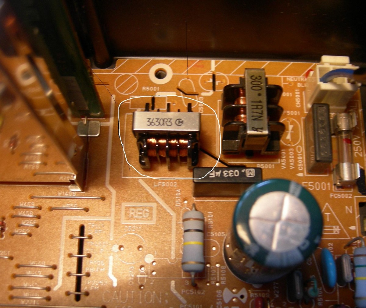

Plintus
Сообщения: 25
Сообщение #13 От 02/10/2016 19:56 цитата
На стр. 50 деталь LF5002 визуально похож на дроссель

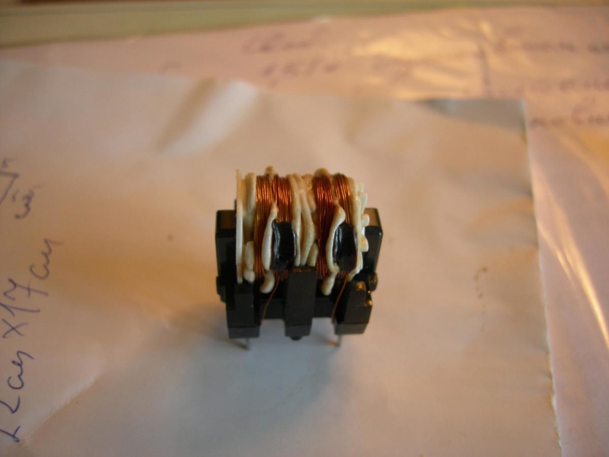

Plintus
Сообщения: 25
Сообщение #18 От 03/10/2016 20:58 цитата
И тем не менее он в рабочем режиме работы ВМ мгновенно нагревается как печка и воняет на всю квартиру.
Про конденсатор, честно, хотел тоже спросить,- он стоит ещё родной Самсунг, и я не нашел на нем никаких протечек и вздутостей. Теперь заменю.- 68 mkF 400V.
Замененный дроссель, но он тоже дымится
 Размер файла:  244.47 КБ
 Просмотрено:  315 раз(а)

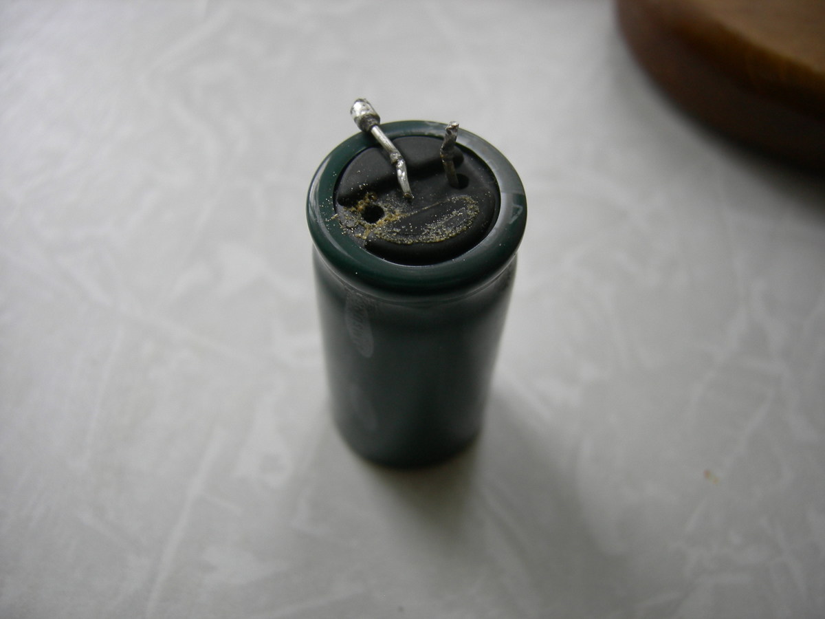

Plintus
Сообщения: 25
Сообщение #20 От 09/10/2016 14:59 цитата
Спасибо клубу за помощь в решении проблемы, теперь я понял, почему дымилась катушка! Потёк конденсатор снизу, плюсовая ножка в обрыве
  767330.jpg  119.67 КБ  Скачано: 338 раз(а)
