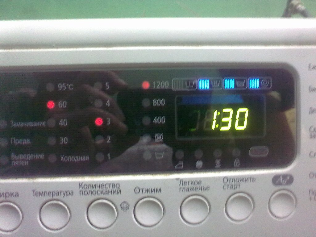

модуль MFS-TDR12AB-01 ИНДИКАТОР времени СДОХ
Allezandr
Allezandr
Сообщение #1 От 27/04/2014 01:51 цитата
Как можно исправить эту неисправность?
даташет индикатора CSQ-846b7 может я ошибаюсь поправте=)где его достать можно?
чтобы весь модуль не менять (= "дороговато"
P.S. если что то неправильно оформил подскажите, я тут не особо еще ориентируюсь.

недовольство, огорчение Уверенности нету, поэтому буду благодарен за любую идею....."подсказку"
"Судя по всему часть сегментов не загорается. Болезнь кстати у индикаторов с большими цифрами. Менять индикатор. Правда есть одно но: партномер на индикатор есть, но с завода идёт только блок в сборе. Поэтому искать с разборки."(с) <<<<<<< НЕ нашол ?

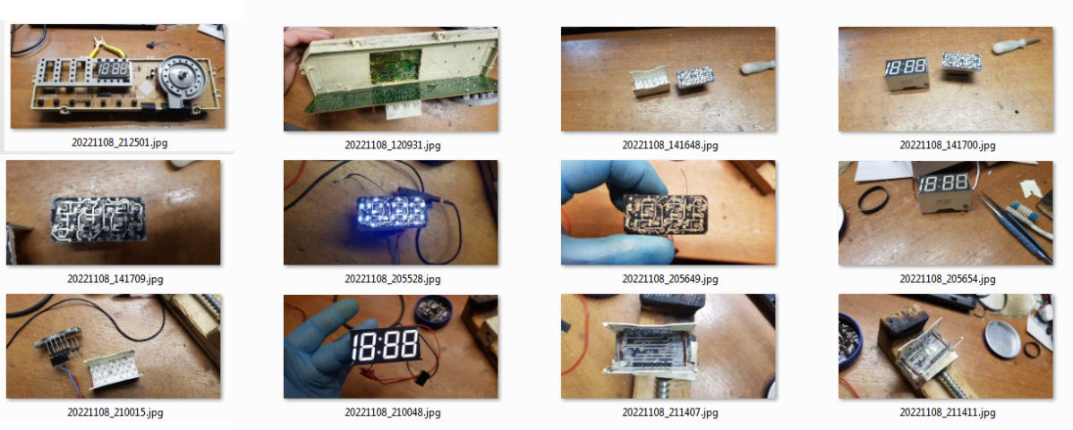

Сообщение #14 От 10/11/2022 17:17 цитата
http://monitor.espec.ws/section7/post2656966.html#2656966
все довольно просто. если захотеть и есть руки слесарного инструмента немного и желание
