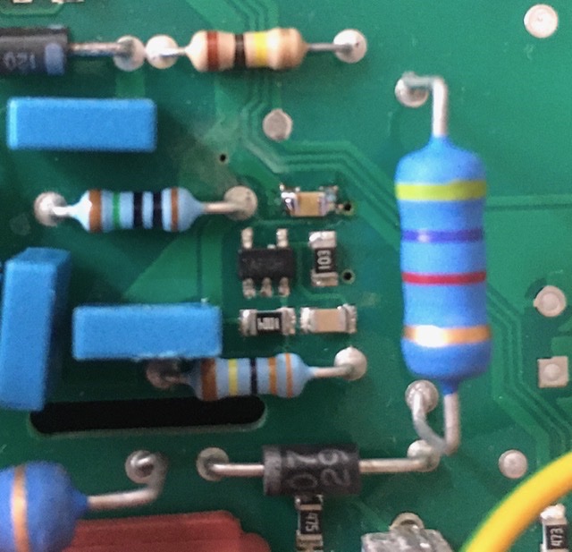

Здравствуйте. Опознать деталь. Котёл VIESSMANN VITOGAS 100-F. Не работает аппарат розжига( не видит пламя). Неисправна деталь, стоящая в цепи ионизации. Маркировка: AFCH. Корпус: SOT 23-5.( По схеме по-моему ОУ.).
  3F1682AD-EB81-4CAB-A84A-B875D4BB3D7F.jpeg  94.97 КБ  Скачано: 382 раз(а)

AF... Название темы исправь.

Зато операционный усилитель MCP6001UT. Запаял и всё заработало.
