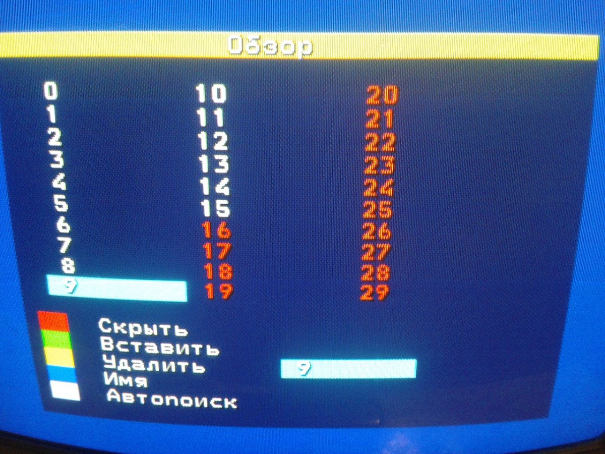

Телевизор Horizont 51CTV-670-I-6, пульт RС6-7. Не знаю как сделать автопоиск каналов (или просто поиск). На форумах пишут: Нажмите и удерживайте кнопку SL, сделала, а что дальше?

Цветные кнопки на что? На картинке по моему белым цветом указана автонастройка. Вот и жмите белую кнопку на пульте.

после этого меню ещё раз нажмите SL, должно высветится меню ручного поиска

А вот так
Нажмите кнопку " i " пульта ДУ и удерживайте ее нажатой более 2 секунд до смены надписи в окне
режима на "Поиск 0 %". Во время автопоиска эта надпись будет изменяться до "Поиск 100 %". После нахождения
станции курсор автоматически перемещается на следующий номер программы и появляется надпись "Найден"
рядом с номером найденной программы.
Автопоиск может быть прерван нажатием любой кнопки панели управления или пульта ДУ по Вашему
желанию.
После окончания автопоиска рядом с номером каждой из найденных программ появится надпись "Найден" и
в окне режима меню ОБЗОР – надпись ЗАВЕРШЕН. Надпись "Найден" свидетельствует о том, что станция
найдена в режиме автопоиска.

Я же написала, что пульт RС6-7, у него нет белых кнопок.

А также перед проведением автопоиска неплохо удалить ранее настроенные каналы, чтобы избежать дублирования.
